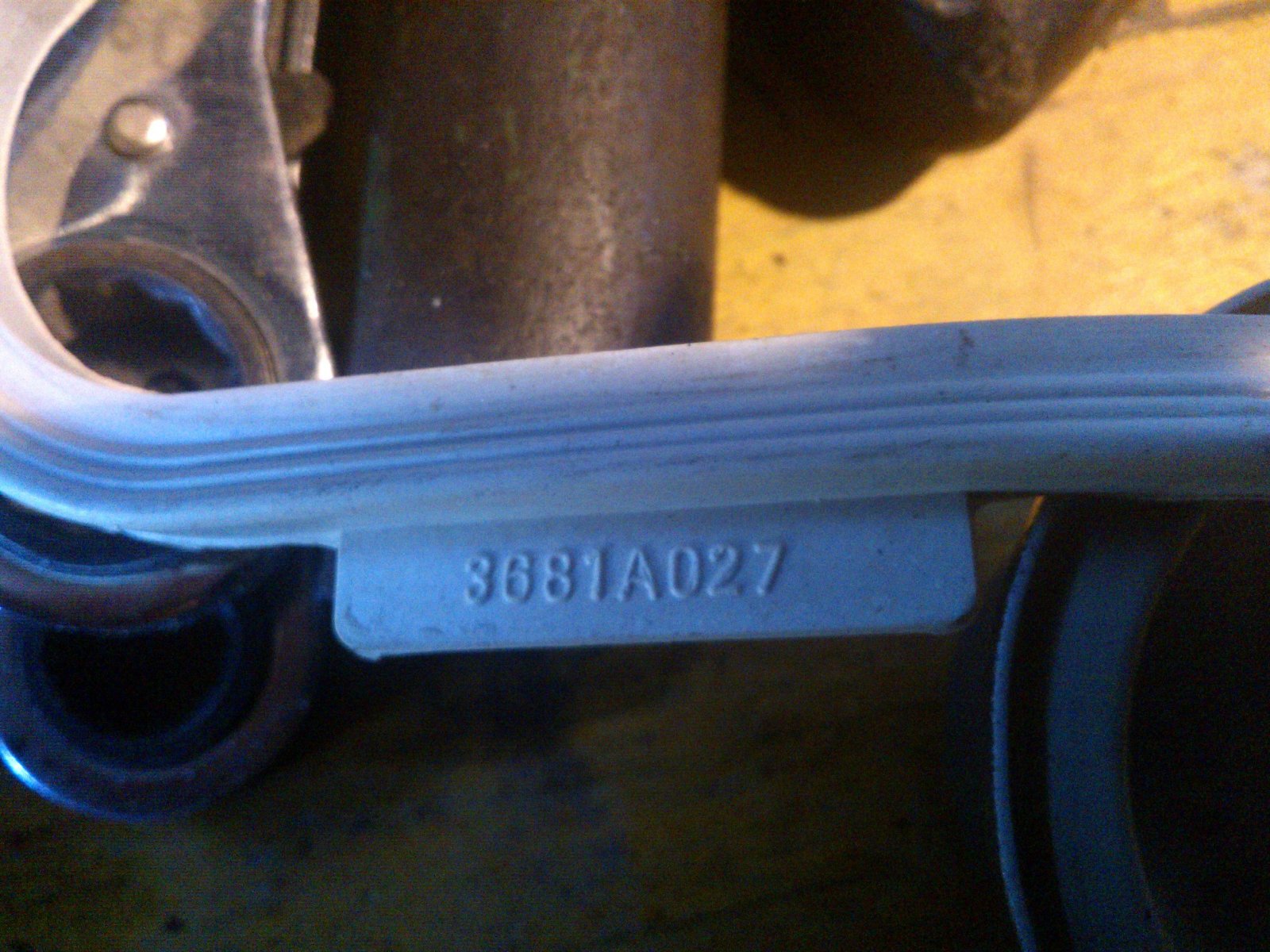

Korkowe to badziewie, ja założyłem od Ursusa 4514, taką białą, z tworzywa jakiegoś, ok 15zł + delikatnie silikon po obu stronach i super. Ważna sprawa to śruby pokrywy należy dokręcić z wyczuciem, zby t mocne dokręcenie odkształca pokrywę i przeciek gwarantowany.
Kolego @Rider masz jakiś namiar na takie uszczelki jak na zdjęciu bo te korkowe to jedna wielka pomyłka.
@Rider problem w tym że u mnie na okoliczne sklepy nie mają takich bo pytałem.
