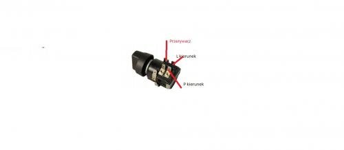

 gdy dam przewód przerwywacza na lewą strone  działa lewy kierunkowskaz, jak na prawa  to dziala prawy,
o co tu chodzi ?  czyżby powinien isc jeszcze jeden kabel od przerywacza ?
mostek zrobić ?
bo jeszcze znalalzem przy tym wlaczniku stały + , zielony kabel , a klakson mam na guzik ,
a kable od gniazda przyczepy dać ciut wyzej i bedzie dobrze?
