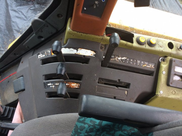

Witam. Zakupiłem ciągnik Renault 95.14 po 2 tygodniach przestał totalnie reagować na biegi pomimo tego ze wszystkie wchodzą.. czy mógłby mi ktoś naświetlić co mogłoby być nie tak ? Ciągnik odpala  ale po wrzuceniu biegu nie jedzie . Szukałem info na internecie ale nic nie mogę na ten temat znalezdz . Z góry  dzięki za jakiekolwiek informacje

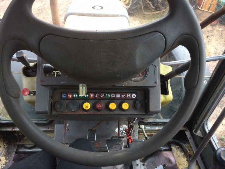

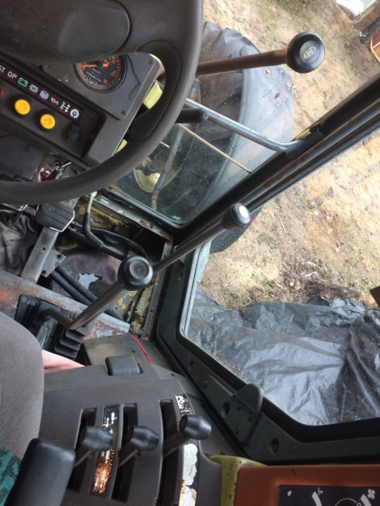

Nie nie ma półbiegow . Zapala się normalnie , włączam rewers do przodu wchodzi , normalnie włączam biegi puszczam sprzęgło i nie jedzie . To jest rocznik 85 dołączę pare zdjęć
44 minuty temu, witejus napisał:
wałek sprzęgłowy ukręcony,tarcza sprzęgłowa frezy obrobione lub na wałku, generalnie do rozjechania
Ale to dałoby radę to samemu tez zrobić ? Czy raczej do mechanika ? Duży koszt jest naprawy jeśli faktycznie to jest to ?
Reduktora nie wrzuciłeś na luz?
Na każdym zakresie brak jazdy?
Linka od rewersu się nie zerwała?
@Jaro466
Tak jak pisał kolega wyżej nikt Ci na odległość nie zdiagnozuje co jest przyczyną usterki.
Spróbuj ugryźć temat z drugiej strony, kupiłeś ciągnik 2 tygodnie temu i teraz pytanie czy od firmy czy osoby prywatnej? Jeśli od firmy to masz duże szanse na odzyskanie pieniędzy (rękojmia itd.) Bo niestety na podstawie doświadczeń naszych klientów wiem że często remont "Reni" jest nieopłacalny.
Pozdro!
sklep www.ZENOX.pl
Części do zachodnich i polskich maszyn rolniczych
sebastian@zenox.pl
TEL. 723 678 743
Rewers działa , wszystko działa tylkoze biegi wchodzą bez sprzęgła a do rewersa muszę nacisnąć sprzęgło , zdjąłem pokrywę pod kierownica i nie widać zeby były jakieś tryby uszkodzone . Odpalalismy go na pociąg bo rozrusznik nie działał i od tego momentu zanikły biegi .
Dołączam do pytania. 8014 , 87rocznik. Przyjechałem od elektryka. Rano odpalam, nic, nie jedze, tzn. jak dziewica. Ma chęć ale się boi:-)
Koła ciut, prawie niezauważalnie ruszają i .... Także niedawno kupiony.
Co koledze wyszło?
u mnie problem się rozwiazal sam?? zalawecilem do mechaników po 2 tygodniach prób- z lawety zjechał sam:-) porobili mi przód i inne pierdoły( skoro już stoi niech robią) wróciłem podpiąłem ladowacz, mówię: pojeżdżę. kooortwa nie jeździ jakby chciał a nie może( jak dziewica). dzwonię do mechaniora, oddzwania specjalista - wszystkimi wajchami Pan porusza. 1galka,2ga, rewers. - nic. wszystkimi!!! -reduktor! ciągnik jeździ:-) kolega stwierdził " maszyna gwizda-kierowca pi...da":-D w skrzyni któreś koło nie do końca odbija. meritum. podejrzenia: w najlepszym wypadku sprzęgło, w najgorszym wałek.... a wyszło że trzeba wajchami poruszac rzecz do zrobienia, ale nie pilnie. ale dobrze wyszło bo dzięki temu że się "zepsuł" mam inne rzeczy porobione bo BYL CZAS:-)
