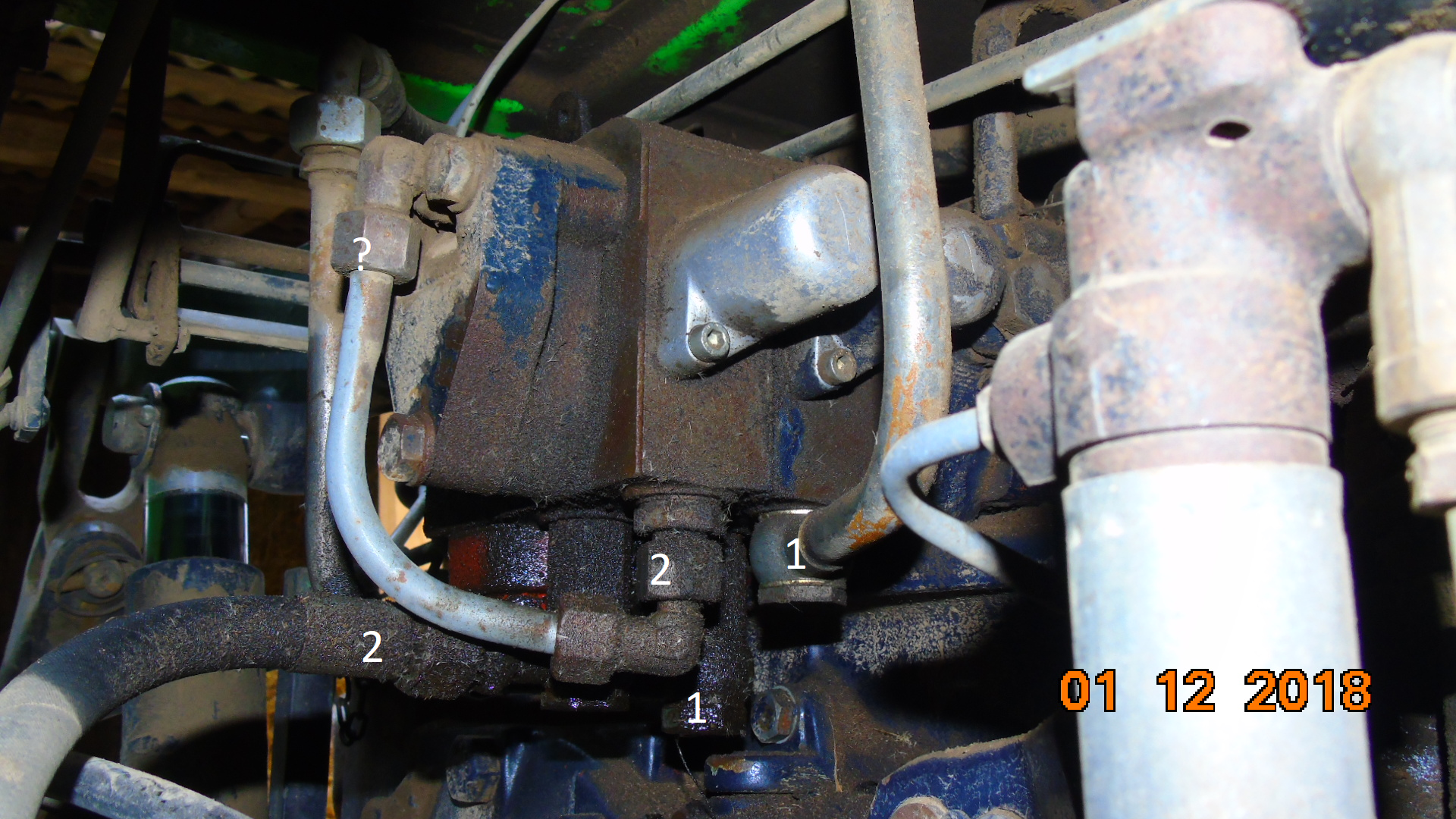

Witam , mam prośbę do użytkowników tego modelu lub podobnego , otóż mam w moim ciągniku dwie sekcje hydrauliki jedna jest dwustronnego działania a druga jednostronnego i chciałbym przerobić na dwustronne tylko gdzie wpiąć przewód i czy coś trzeba zaślepić
Będę wdzięczny za podpowiedź
Zobacz czy jest miejsce na przewód na rozdzielaczu tym obok błotnika Jeśli jest to możesz  wkręcić przewód i cos z tego będzie Jeśli nie to niestety jedynie wymiana rozdzielacza na inny Swoją drogą to dziwna wersja tego deutza bo ja w DX85 mam trzy sekcje dwustronne.
W tej sekcji jednostronnej gdzie powinno być wyjście na drugi przewód czyli od dołu  założona jest rurka i ta rurka wchodzi do rozdzielacza od strony koła i przewód który mnie interesuje raczej powinien być właśnie od dołu tylko  nie wiem co zrobić z tą rurką czy wystarczy zaślepić pozostały otwór czy jednak musi być przepływ oleju
A może mógłbyś wstawić fotkę rozdzielacza szczególnie sekcji od strony koła
Dzięki za chęci , u mnie jest to chyba inaczej ale może coś podpowiesz z mojego zdjęcia   Jedynki to wyjścia na szybkozłącza z sekcji dwustronnego działania , dwójka gumowa to wyjście z sekcji jednostronnego działania a dwójka metalowa to powinno być drugie wyjście  , tyle że nie wiem co zrobić w miejscu  ,,  ? ,, czy wystarczy zaślepić
Na mój rozum to jest powrót oleju z sekcji pojedynczej (jak opuszczasz skrzynie przyczepy) dla pewności trzeba by było dać tam zamiast rurki wąż z trójnikiem i manometr 200 MPa i sprawdzic na nim ciśnienie kiedy sie pojawia i ile wynosi Jeśli jest tak że to jest zwykły spust oleju to śmiało można zaślepić a pod rurke podłączyć drugie złacze
