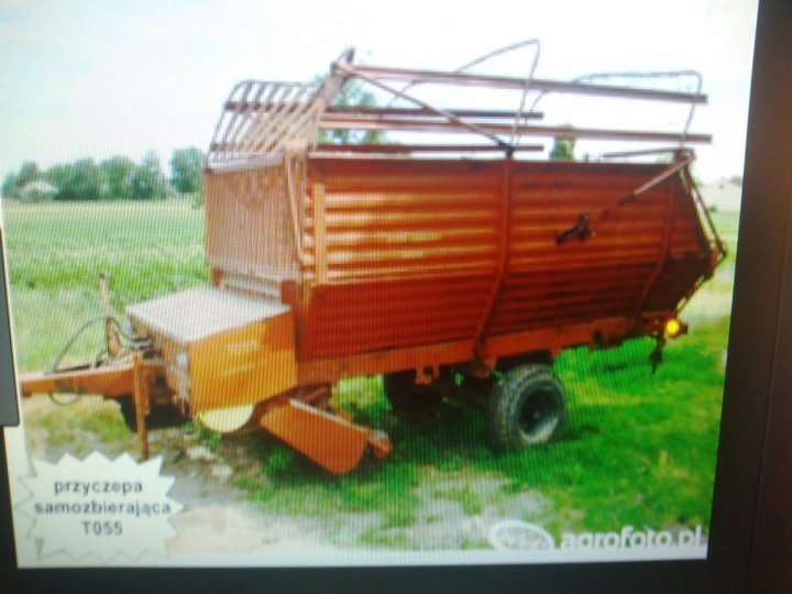

Tam nie ma żadnych kół. Od przodu idzie taki popychacz do samego tyłu do zapadki która pcha koło zapadkowe założone bezpośrednio na wałku który ciągnie łańcuchy.
W teorii można by tą korbę z przodu przedłużyć, ale trzeba wszystko dokładnie obejrzeć, żeby czegoś nie zepsuć większym skokiem zapadki z tyłu.
Ale jak uważasz co można jeszcze zrobić
