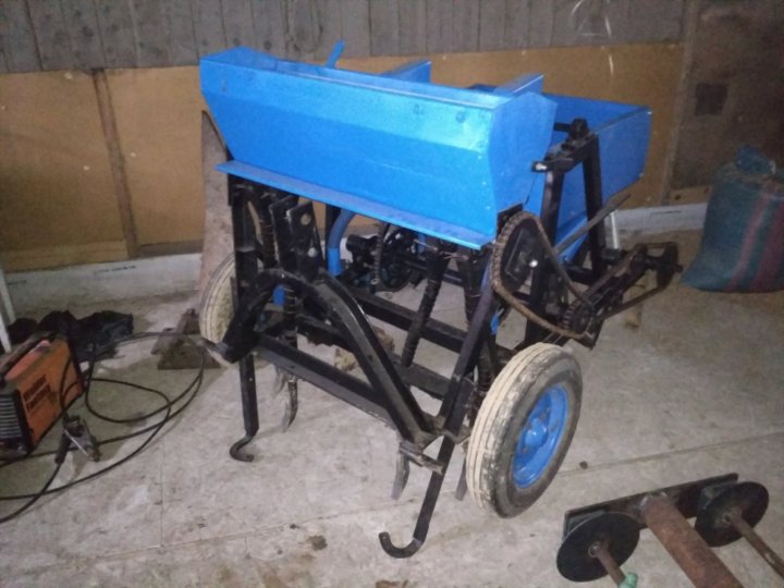

Pomijając niegrzeczne zachowanie kolegi wyżej, chciałem zapytać jak zrealizować najlepiej zasypywanie redliny z nasionkami? Czy jakiś zgarniacz, włóka a może kółka dociskające?
Brakuje mi jeszcze tego oraz stopek do "parkowania".
Łańcuchy robiłem przez przyspawanie tigiem wygiętej podkładki jutro zrobię fotkę, generalnie sadzarka jest już gotowa, trzeba tylko wypiaskować i pomalować kosz nawozowy.
Edytowane przez kellyq
Sorki, wyleciało mi z głowy. Jeszcze jedną rzecz muszę troszkę przerobić i będzie git, na wiosnę ruszam z sadzeniem
ps. nie patrzcie na ten bur...el wkoło
Bałagan musi być jak się coś robi a porządek to jak już nie ma żywcem co do roboty to można zrobić 😉
Fajnie to wyszło nawet podziwiam kolegę i sprzęt
