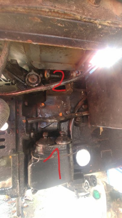

Witam.Po regeneracji rozdzielacza podnosnika i tloka, chce wymienic filtry oleju skrzyni biegow i olej i nie wiem jakie sa oznaczenia tych filtrow.

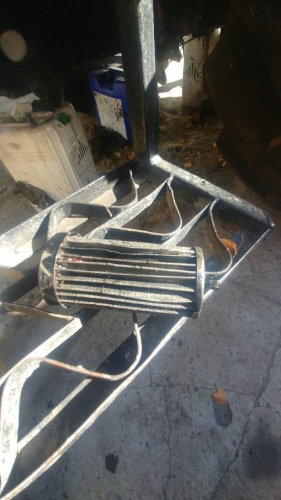

W miejscu nr 1 sa 2 metalowe wklady siatkowe. To sa filtry od oleju tloczonego na podnosnik?

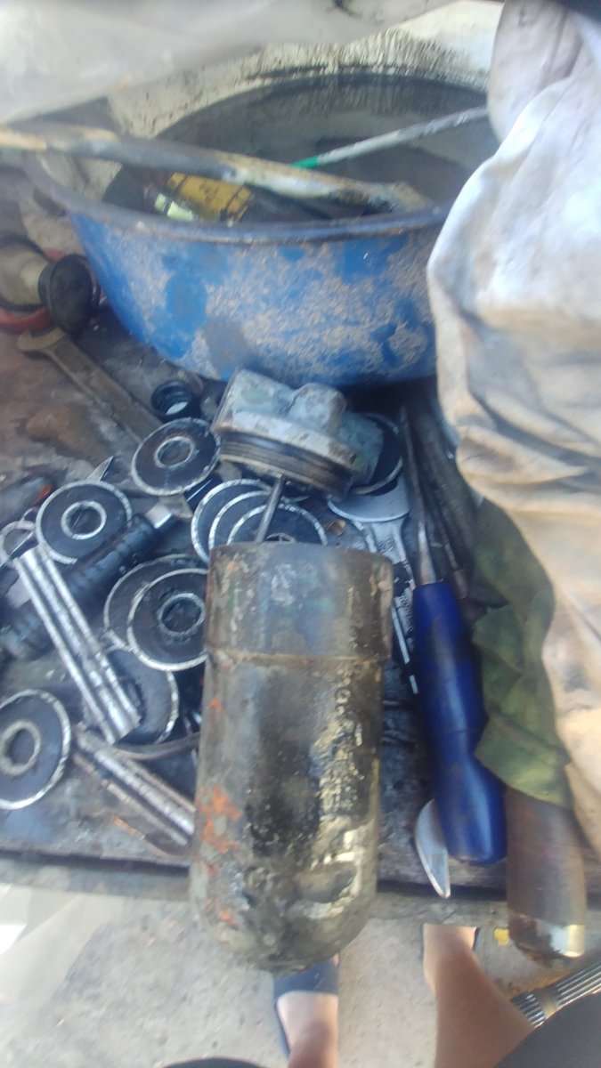

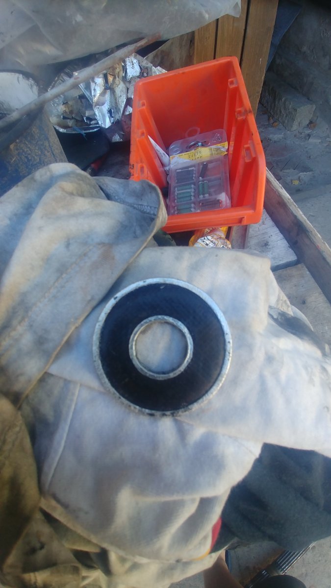

W miejscu nr 2 byl puszkowy filtr skrecony. Od czego on jest?? Rozkrecilem go i w srodu byl krązek magnesowy i parenascie sztuk takich malych krązkow z siatka. W katalogu czesci nie moge znalesc tych czesci.

z numeru 1 to dostaniesz te filtry w sklepu rolniczym jak powiesz do jakiego traktora to jest napewno maja te wklady a nr 2 to podobne filtr jest w zbiotniku cyklopa i ja te krążki w cyklopie kiedys czyścilem w ropie i zalozylem umyte
Tak trzeba. Ja podpinam wąż po złączkę z tyłu i pompa do banki. Mam też pytanie odnośnie tego filtra z siatkami do czyszczenia na nim jest kierunek strzałka przepływu. W którą stronę ona powinna być do przodu ciągnika.
