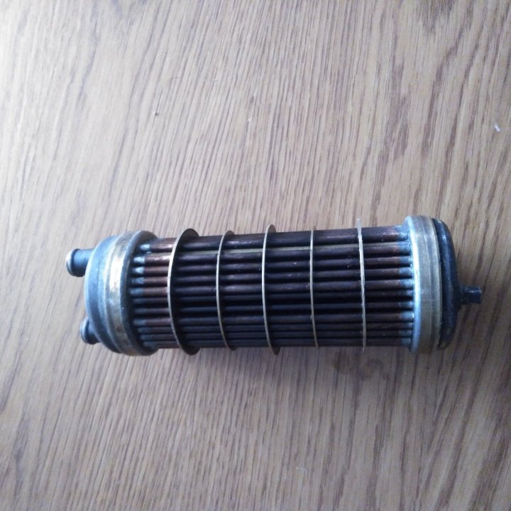

Panowie mam wodę w oleju uszczelka dobra  głowica też sprawdzana a z tego co wiem to tam są tuleje suche i nie mam pojęcia jak olej się tam dostaje czyżby blok pekniety?  Jest jakaś firma warsztat godny polecenia w okolicach Elbląga?

wymiennik ciepła w podstawie filtrów oleju albo blok pękniety. A nie masz tam pompy wody napędzanej od rozrządu? Może rozciekła sie

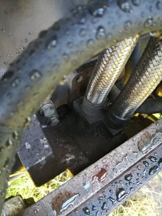

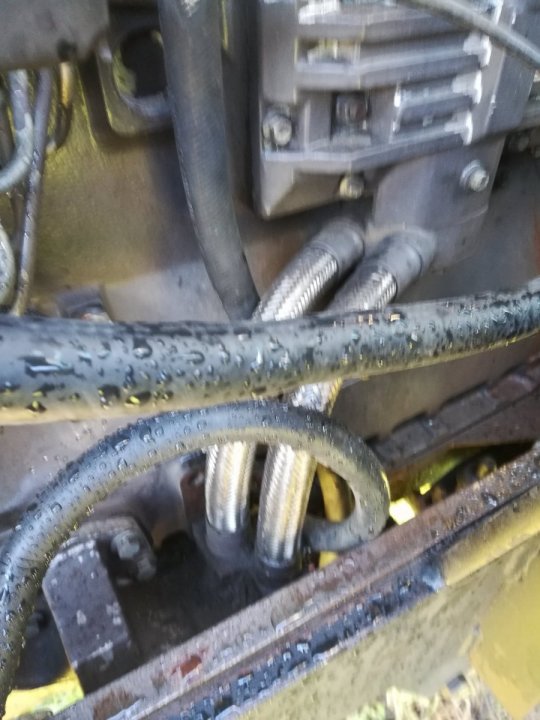

a chłodnicę oleju silnikowego to ma?
Tak ma z przodu przed chłodnica wody taka podłużna
Dnia 28.09.2018 o 20:10, lukbold napisał:
A jak ten wymiennik wygląda? Dochodzą do niego dwa węże? Obok bloku?
9 godzin temu, MF675ursus napisał:
To sprawdź, ale stawiam dolary przeciwko żołędziom że to chłodnica oleju skrzyni biegów i nie ma nic wspólnego z wodą w oleju silnikowym
A co z tym wymmiennikiem ciepła w tych filtrach jak to wygląda

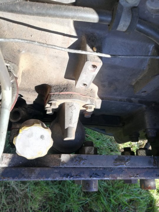

      Witam.Po regeneracji rozdzielacza podnosnika i tloka, chce wymienic filtry oleju skrzyni biegow i olej i nie wiem jakie sa oznaczenia tych filtrow.
      W miejscu nr 1 sa 2 metalowe wklady siatkowe. To sa filtry od oleju tloczonego na podnosnik?
      W miejscu nr 2 byl puszkowy filtr skrecony. Od czego on jest?? Rozkrecilem go i w srodu byl krązek magnesowy i parenascie sztuk takich malych krązkow z siatka. W katalogu czesci nie moge znalesc tych czesci.
