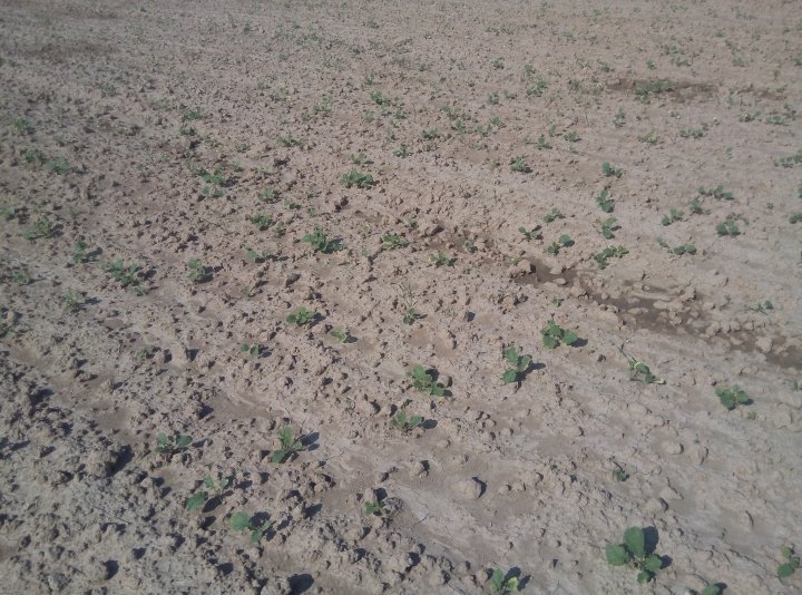

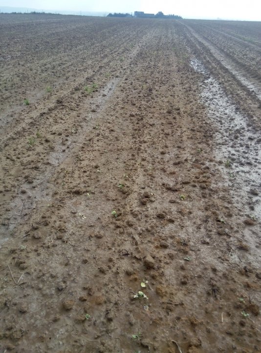

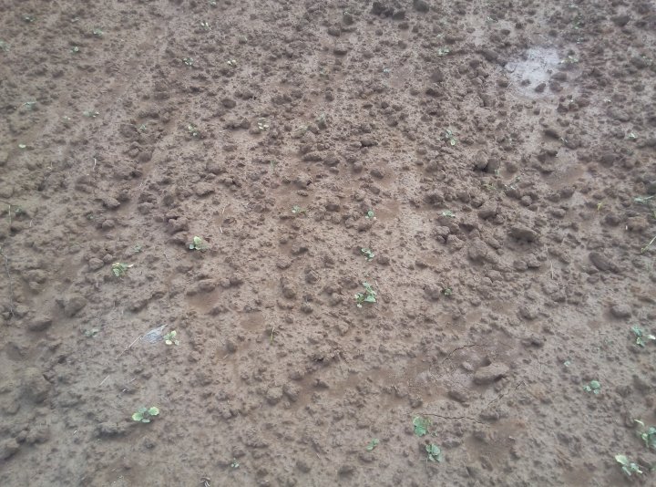

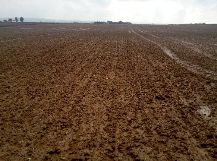

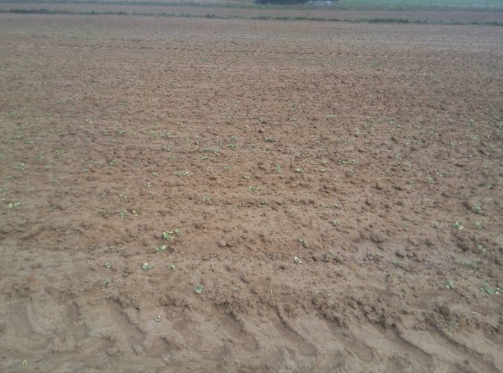

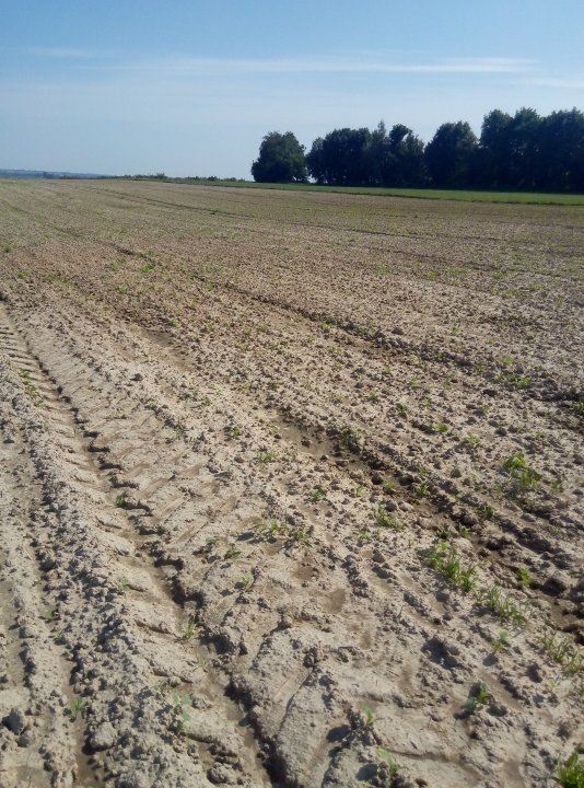

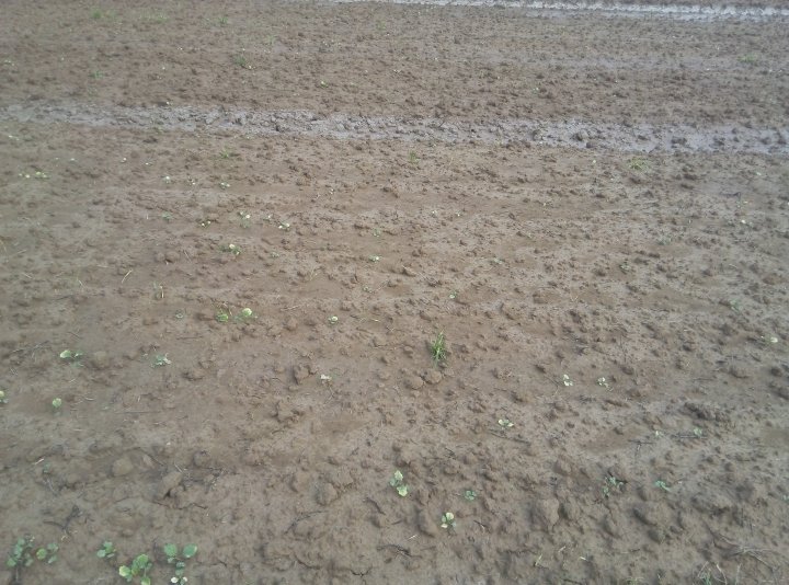

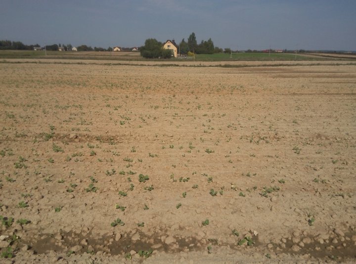

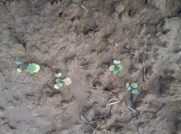

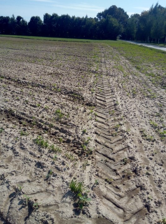

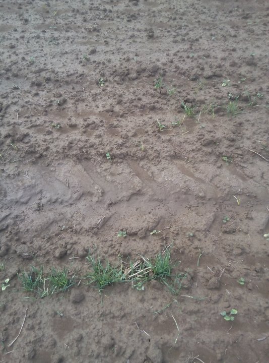

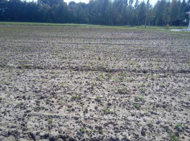

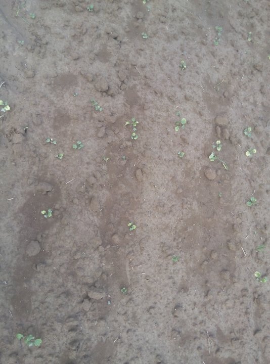

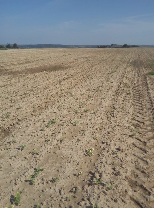

Posiałem rzepak 24.08 odmiana Arizona.  Po dwóch dniach poszedł oprysk powschodowo metazanex i cammand. Po oprysku za 15 min poszedł duży deszcz a teraz jest problem z wschodami i przypalonymi roślinami. Pytanie do mających doświadczenie czy zostawić uprawę czy ewe. przesiać ja jeszcze rzepakiem???
Zdjęcia z 09.09 do podglądu:

wedlug mnoe 2 rzeczy są wazne do siania rzepaku. 1 nie robic mąki z gleby a 2 obserwowac pogode i ewentualnie wstrzymac sie z siewem pare dni jesli zapowiadane sa obfite deszcze. w mojej okolocy tez wiekszosc posiala w suchy grunt przed deszczami a ja czekalem do poniedziałku czyli 28 sierpien niby puzno ale rzepak mam super wschody. a inni chodzą po polach i co by tu teraz
taki mądry to jest każdy komu się uda, a co powiesz ak ja w kujawsko pomorskim posiałem na 2 ciągniki orka i siew za d*pą 23 sierpnia 25 miało padać nie spadła ani kropla do dnia dzisiejszego i na równej 3 kl  ziemi ok a na mozaikach 50 % wschodów. Jak ty byś to zrobił. W naszych stronach kto siał w granicach 17 to wygrał.
U mnie podobnie z tym ze sa place gdzie rzepak nie wzeszedl z powodu suszy, myslicie ze jest szansa ze ten rzepak wyjdzie jeszcze przed zima? Bo mysle ze w koncu popada, i czy jest skroce go zanim jeszcze zdazy skielkowac bo wiadomo nie da sie idelnie wylaczyc opryskiwacza to czy bd to mialo jakies konsekwencje?
przesiewając, nic za późno, człowieku zapowiadają upały jeszcze i ciepły październik, spokojnie ci dogoni tamtego a tak będziesz się stresował tylko
Miałem podobną sytuację tzn. rzepak siany przed deszczem bardzo słabo powschodził a ten na drugi dzień po deszczu bardzo dobrze. Pierwszy przesiałem w poniedziałek. W zeszłym roku siałem rzepak 26.08 a wzeszedł dopiero po pierwszym deszczu tj. 20.09. Także lekka upawa lub jeśli masz dobry siewnik od razu jechać i siać. Ryzykujesz kosztem nasion a zlikwidować do listopada zawsze zdążysz. A jeszcze jedno sprawdzałeś czy przypadkiem nie poszedł za głęboko i dopiero idzie do góry.
Edytowane przez Zbigniew3003
dopisek
siałem wszedzie na takich samych ustawieniach siewnika także raczej nie jest za głęboko
Siany 17-ego i ziemi nie widać, boje się że za duży wyrośnie, natomiast na glinie gołe pole do tej pory. Też patrzyłem w prognozy pogody ale te tv-ne to tylko rewia mody
