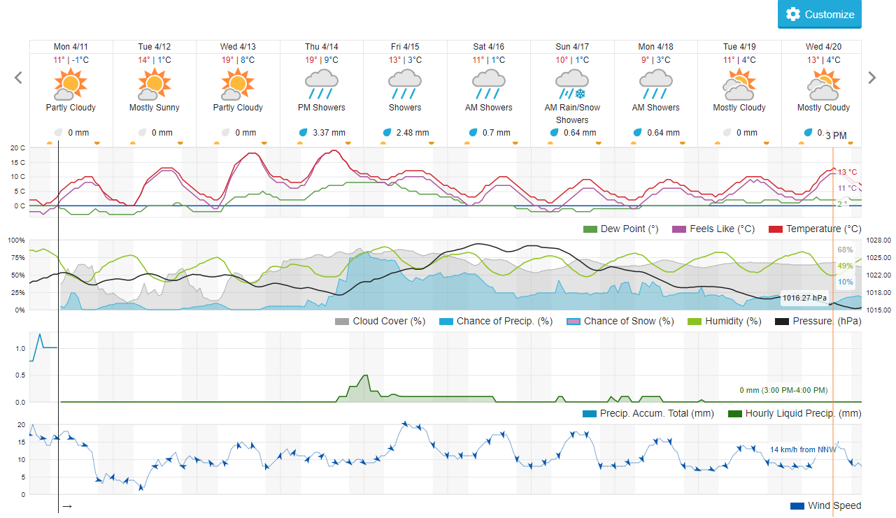

A co ma byc?
Generalnie pogoda na moj rejon caly marzec dzien +5 noc -5
