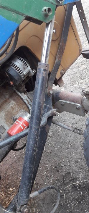

Witam. Posiadam ładowacz czołowy w c360 i od jakiegoś czasu z lewego siłownika wycieka olej . Wymiana uszczelniaczy nie daje dużego efektu . Mam wrażenie że brakuje w nim jakiegoś ogranicznika ponieważ prawy siłownik wysunie się do końca i się zatrzymuje a lewy nadal pcha w górę. Prawego nie chce ruszać bo jest suchy. Wrzerow na tloczysku niema. Co może być przyczyną wycieku i takiego zachowania? Boję się że w końcu lewy siłownik "wyskoczy" i będą jaja 😉.
Obawa przed tym, że wyskoczy to jest tylko kwestia czasu. Napisałeś, że wymiana uszczelniaczy nie daje dużego efektu, a może dałaby jakbyś to zrobił prawidłowo ? Może robisz GOOD, ale czasami nam się wydaje, że robimy coś OK, a na prawdę robimy nie do końca dobrze. A gdzie wycieka Ci olej ? Na przyłączu węża hydraulicznego czy tam gdzie się wysuwa ?
Wymieniłem już w kilku silownikach tylko dwustronnego działania i nic nie leci. Olej wycieka tam gdzie się wysuwa. Dlatego mam wrażenie że coś w nim brakuje . Jakiejś blokady wysuwu czy coś. Może wysuwa się za daleko i niszczy to uszczelniacze .
Bardzo możliwe, że za daleko się wysuwa i dlatego niszczy te uszczelniacze. Musisz to jakoś sprawdzić, ale sam nie dasz rady, więc czeka się prawdopodobnie wycieczka do serwisu
Dla tego założyłem temat 😉. Napewno ktoś rozbieral te siłowniki i może podpowie czy są w nich jakieś blokady czy zabezpieczenia. Rozebrać mogę go bez problemu .
Ale nadal nie będę miał odpowiedzi 😉 . Czy są jakoś zabezpieczone od środka przed nadmiernym wysuwaniem się czy nie . Wstawiam zdjęcie prawego siłownika dla poglądu.

Tam jest tylko taki pierścionek z drutu na tłoczysku żeby nie wypadł całkowicie i ot całe zabezpieczenie .
Może nie do tego konkretnego rodzaju siłowniki miałeś uszczelniacze bo jest kilka typów i kilka różnych grubości siłowników.
10 godzin temu, sadek9 napisał:
No ok, piszesz że tloczysko nie ma wrzerów A jak z cylindrem i nakrętką?
Przecież  ci pisze że to jednostronny od c360.
Zapoznaj się z budową  takich siłowników.
