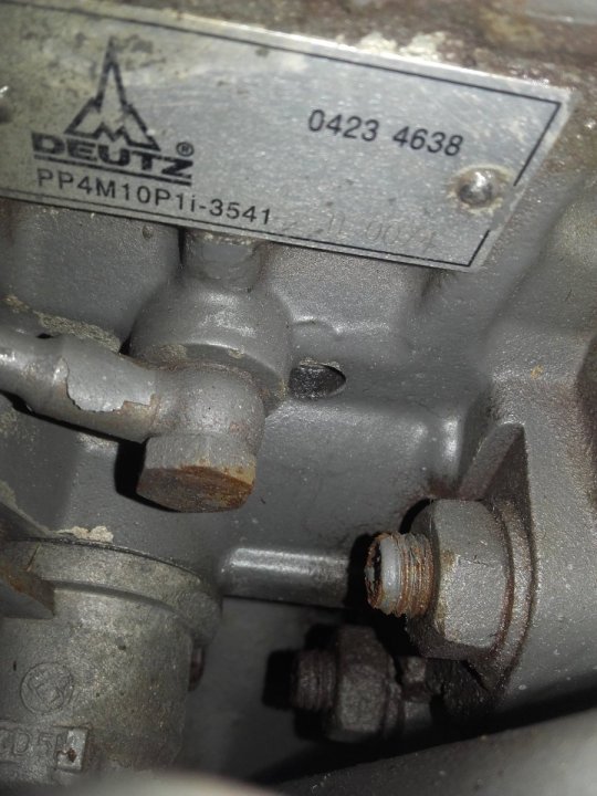

Witam wszystkich na tym forum pisze tu pierwszy raz wiec wybaczcie za błędy. Mam ciagnik fendt  farmer 209S 2007r mechaniczna skrzynia biegowt  mam go rok i od zakupu jest z nim  problem dymi przy zapalaniu na biało czasem bardziej szary dym. Dym  ukazuje się  przy zapalaniu  cieplego silnika. Gdy ciagnik stoi cała noc ,rano go zapale bez żadnych dymów. Podczas pracy i największych obciążeń silnik nie kopci. Filtr oleju i olej silnikowy był wymieniony.  Były  wymieniane końcówki wtryskowe gdyż laly i regulowane luzy zaworowe na dwóch prawie nie było luzow. Silnik o oznaczeniu silnika BF4L914. Dodam jeszcze że czasami tak jak by nie było czuć  mocy  w nim.  Podczas użytkowania  go przez okres roku zdarzyły  mi się z cztery sytuacje że  po zgaszeniu gdy pracował  kilkanaście godzin  nie moglem go zapalić rozrusznik kręcił ale tak jak by nie było  paliwa po odczekaniu z 15 minut da rade go już  zapalić  nie wiem czy to jest  powiązane z poprzednim problemem.
Sprawdz i wymien lub wyczysc filt odpowietrzania skrzyni korbowej tzw odmy. Na bank jest zapchany. Mi po 4 latach w nowym ciagniku sie zapchala i wytwarzalo sie cisnienie pod tlokami ktore sa wychamowane co powoduje spadek mocy przy wyzszym spalaniu paliwa. Skutki zapchanej odmy moga powodowac uszkodzenia kazdego podzespolu silnika. Olej nie odparowuje, wszystko sie grzeje. Kazdy 4sów ma odme inaczej zdechł by na gwarancji jezdzac tylko do kosciola.
Imny powod to uszczelka lub glowica. Czy podnkorkiem widac biala maź? Ubywa lub przybywa plynu lub oleju? Bialy dym moze wystepowac przy chrzczonym paliwie (jak ostatnio u mnie w okolicy) krotkich orzejazdach (nie zdazy odparowac wilgoc z oleju)
Bialy, siwy, niebieski dym. Czarny to za bogata mieszanka, lub wtryski leja. Biały (ale taki bialy jak mgla/para wodna) oznacza spalana wode. Pierwsze wymienione trzy kolory dymu oznaczaja spalanie oleju.
Silnik ma zawor egr?
Odlacz rure miedzy turbosprezarka a silnikiem (bo intercoolera w danych technicznych nie widzialem) i sprawdz czy jest olej w stanie cieklym.
