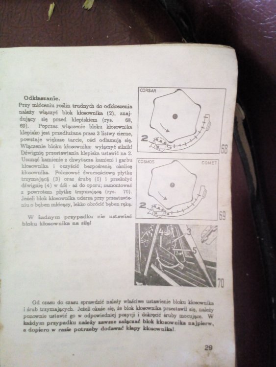

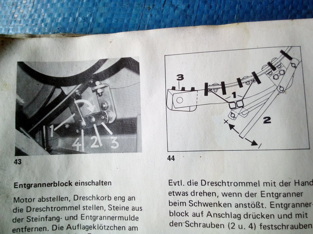

IMG_20180723_095653.thumb.jpg.363cb78a6d0ef95286628bdd4e779e98.jpgIMG_20180723_095746.thumb.jpg.c80e3177e4d89db6c439148385d196b2.jpgsprawdź czy masz włączony kłosownik z lewej strony ponizej kola młocarni w okolicach początku klepiska wystaje wałek z płaskowbikiem i przez kolejny płaskownik jest przykręcony do jakiegos chyba napinacza tam przy tym pierwszym plaskowniku wykrecasz srube i obracasz go o 180 stopni. ja stosuje takie ustawienie do jeczmienia zyta czy pszenzyta jak mi sie uda wysle ci fotke,

Niby ten kłosownik jest włączony tylko nie mam pewności że dobrze ustawiony dziś to sprawdze i ustawie według tego schematu co napisałeś i napisze o rezulatatach
Wczoraj sprawdziłem ten kłosownik i faktycznie okazało się że zamiast być podniesiony był na maksa opuszczony. Dziś wrócimy na jęczmień i zobacze rezultaty
Masz ten blok kłosownika to jest to co wysłałeś na zdjęciach u mnie tak samo jest zobacz na instrukcji którą podał kolega wyżej z tego co widać na zdjęciu masz opuszczony teraz ho jest w takiej pozycji jak ja miałem ale teraz podniosłem go do góry. Najlepiej to widać jak ściągniesz osłonę po środku gdzie widać młocarni i jak będziesz podnosił to będziesz widział jak idzie do góry

Daj jeszcze obroty na 1400 jak instrukcja podaje jak bede mial chwile to wstawie zdjecie tabeli ustawien z instrukcji;)
