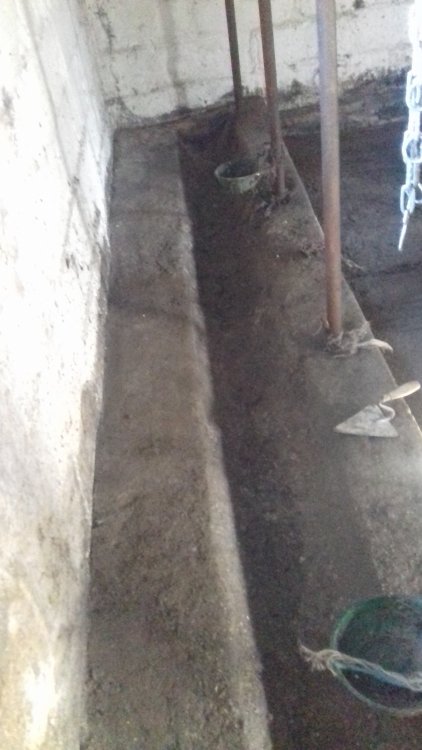

2 godziny temu, MarcinKoczewski napisał:
Panowie chce pomału  zalać zlub  dla bydla na równo  z Murkiem
Waszym zdaniem  drut zbrojeniowy wzmocni to w sensie źe nie popęka?
Jeżeli karmisz kiszonką z kukurydzy to biegiem czasu w betonie zrobią się wżery od kwasu
Dokładnie, u mnie już powoli zaczynają się robić dołki przez kwasy z kukurydzy i młóta. Ale nie są jeszcze kto wie jakie głębokie.
