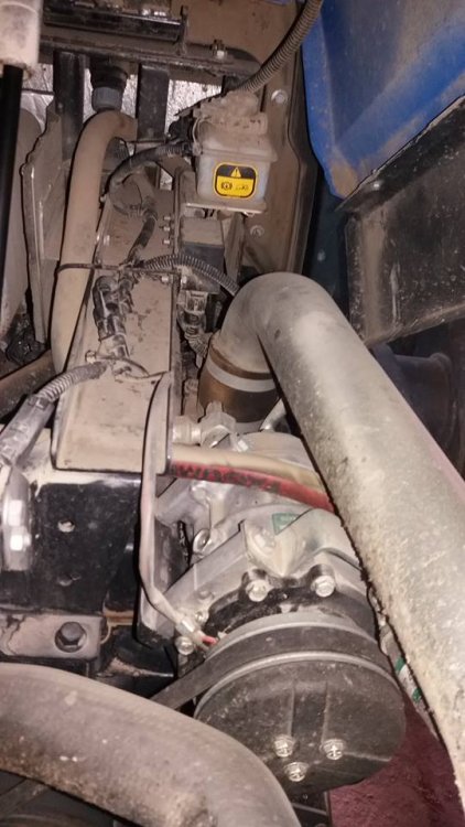

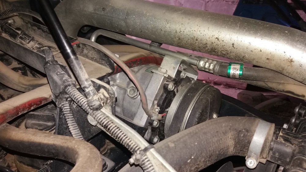

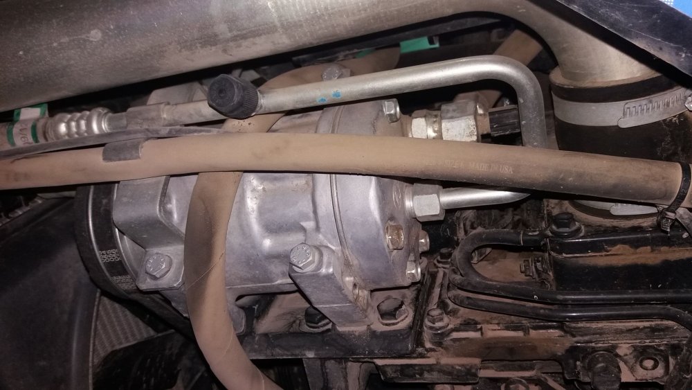

Czy mógłby ktoś wrzucić fotkę z zamontowaną klimatyzacją w ciągniku New holland TD80D lub pochodnych? Chodzi mi o mocowanie sprężarki klimatyzacji oraz skraplacza.
Z tego co wiem td5050 ma zupełnie inny silnik także za dużo może nie pomoże. Możesz wrzucić jeśli to nie problem zobaczę jak jest umocowana. Generalnie wczoraj na googlach trochę szukałem i znalazłem zdjęcie, niestety było zrobione z boku i dokładnego mocowania nie widać.
Dzięki za dokładne zdjęcia. U ciebie jest już pasek wielorowkowy  i generalnie konstrukcyjnie jest już wszystko inaczej. Jeśli znajdzie się ktoś kto ma td60-95 albo odpowiednik case jx60-95 z klimą to proszę o fotki raz jeszcze.
