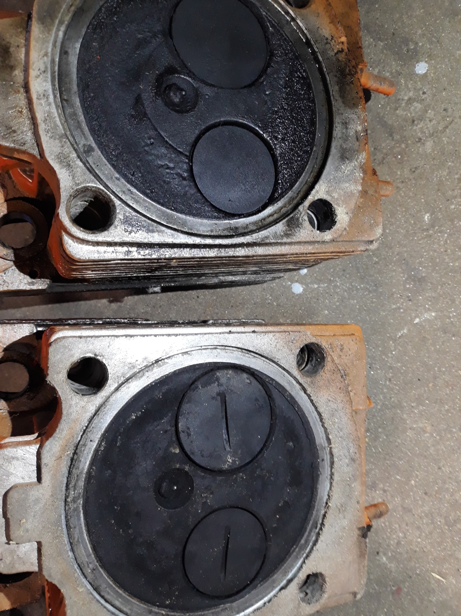

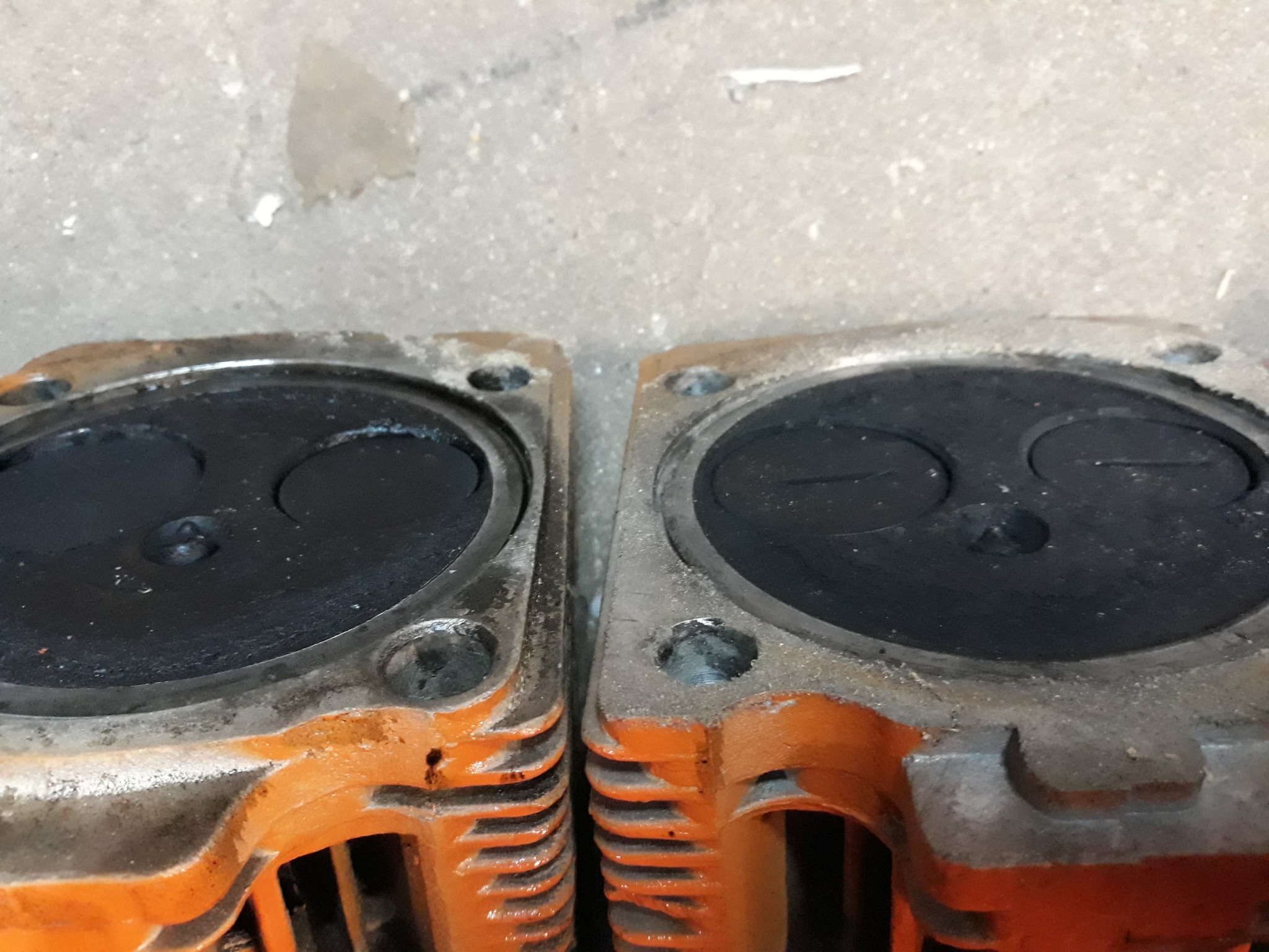

Jakiś czas temu kupiłem nowa głowice, niby oryginalna, nr na boku nabite, po jej założeniu ( przy starej ułamał się narożnik przy dokręcaniu) rusek zaczął inaczej pracować, nie miał az takiej mocy, wolno wkręcał się na obroty, dopiero teraz przy kapitalnym remoncie okazało sie ze w nowej głowicy za mało wystaje końcówka, widać to na zdjeciach,  i teraz pytanie, czy sa jakiej dłuższe końcówki? miał ktoś taki przypadek? wymieniał ktoś z was głowice i sprawdzał jak wystaje ? pierw padło na 2 podkładki pod wtryskiem, jednak jest jedna. wada fabryczna? może ma ktoś sprawdzonego dostawce?
