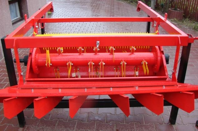

Witam,
Prosze o poradę w sprawie montażu scinacza słomy w bizonie z050 która została zdemontowana z innego kombajnu.Nie wiem jaki jest to typ ani producent?
Scinacz został zdemontowana bez ramy która przymocowana jest do kombajnu. Jeżeli ktokolwiek wie jaki to typ, gdzie ewentualnie można nabyć części potrzebne do montażu (jeżeli się jeszcze da) by zmontować to jak należy, lub posiada wiedzę jakich błędów niepopełnić podczas wykonania tej ramy, to proszę o informację😉.
Każda informacja się przyda. Będe ogromnie wdzięczny za pomoc.
Załączam zdjęcia scinacza zamontowanego w kombajnie z którego był ściągnięty.
Kolego mi to wygląda na ścinacz  z żukowa, do którego dospawano ten pióropusz (czy jak to się nazywa), który powinien być przykręcany. Części powinny być chyba ogólnodostępne. Tabliczka znamionowa powinna być na tylnej ścianie sieczkarni w lewym rogu pomiędzy tym kątownikiem biegnącym dookoła a pióropuszem. Tzn. tej przekładni pasowej na boku kombajnu i przystawki na koło odrzutnika też nie masz?
To jest szarpacz kielecki, producentem był RSP Kielce.
Mam praktycznie wszystko pasków, scinacz zamontowany już jest systemem gospodarczym😁. Dziękuję za info co do typu. Napewno się przyda w przyszłość.
