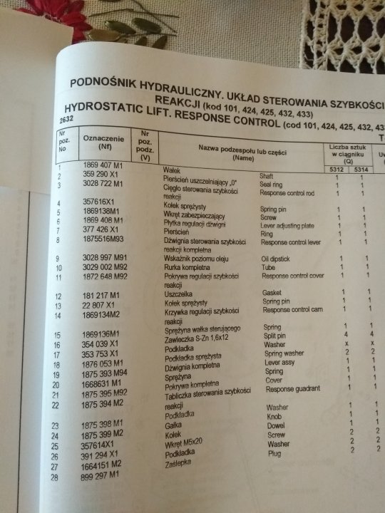

Witam wszystkich.
Mam problem z dostaniem na składnicach bagnet - wskaźnik układu hydrauliki do Ursusa 5314 1997r. W katalogu części widnieje symbol: 3028 997 M91. Obecnie jest włożony korek na rurkę aby żaden syf ne szedł do hydrauliki. Ciągnik teść kupił kilka lat temu od handlarza. Dopóki ciągnik nie zaczął pracować w prasą rolującą i nie został zamontowany TUR temat układu hydrauliki teść zaniedbał...
Po wizycie w kilku składnicach każdy rozkłada ręce - brak... Na jednej ze składnic padła sugestia, że ciągnik to wersja export, więc temu nie ma i warto poszukać sobie gdzieś na szrocie ew jakiś podobny i dociąć go na odpowiednią długość.

Obawiam się że długość bagnetu może być za krótka. Muszę jeszcze zmierzyć długość rurki (nr 10 na fotce) aby mieć pewność że będzie pasować...
Masz rację, bagnety które podesłałem są do montażu bez tej rurki, tylko bezpośrednio w pokrywę. Niektóre MF-y z serii 600 miały opcjonalnie powiększony bak (dwa baki po obu stronach, pod kabiną), i przy nich też występował taki długi bagnet
