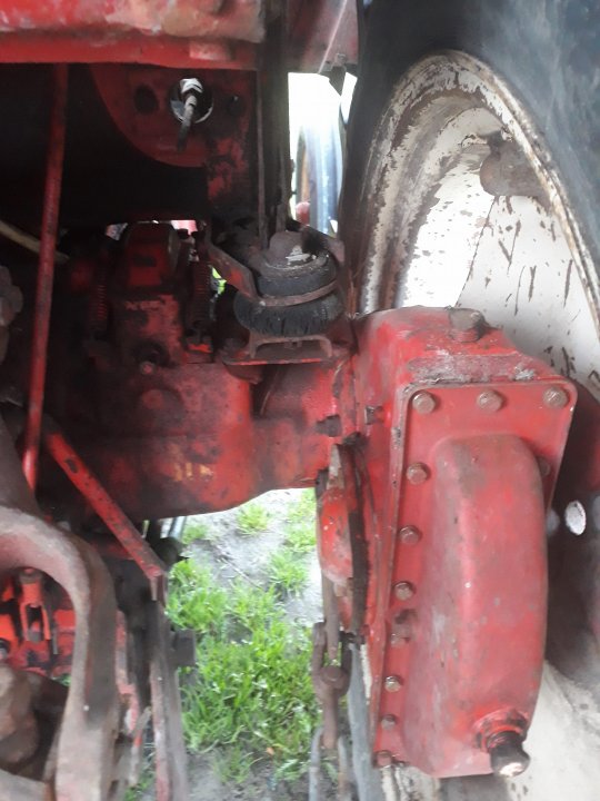

Witam. Zakupiłem sobie władimirca T25A2 i chciałem co nie co poprawić. Problem jest z hamulcami, ponieważ hamuje tylko na prawe koło. Ciagnik staje w miejscu, natomiast lewe koło nie zostawia śladu. Czy to normalne? Nie mam także dźwigni blokady mechanizmu różnicowego. Czy to może być tym spowodowane?
Na pewno brak dźwigni blokady nie ma wpływu na hamowanie. Hamulec spróbuj podciągnąć i wyregulować. Jak nie pomoże to pewnie taśma do wymiany. Jest o tym temat, poszukaj.
Próbowałem dobrać się do koła, żeby zobaczyć taśmę ale nie wiem czy ta osłona to ta o której myślę. Odkręciłem wszystkie śruby te po prawej stronie, ale nie dało się tego dekla zdjąć. Czy to to należy zdjąć, żeby zobaczyć taśmę?
Tam na samej górze jest dekielek na 4 śruby, pod nim jest regulacja. Żeby zdjąć tą obudowę pod dekielkiem musisz odkręcić 4 śruby mocujące ją do pochwy, wybić wałki trzymające cięgiełka od naciągu taśm oraz wyjąć pedał hamulca. Do tego dobrze jest zdjąć podłogę.
Zależy jak będą się śruby odkręcać, ogólnie troche roboty jest. Samą taśmę wymienić podobno da się bez odkręcania pochwy ale ja nigdy nie próbowałem.
