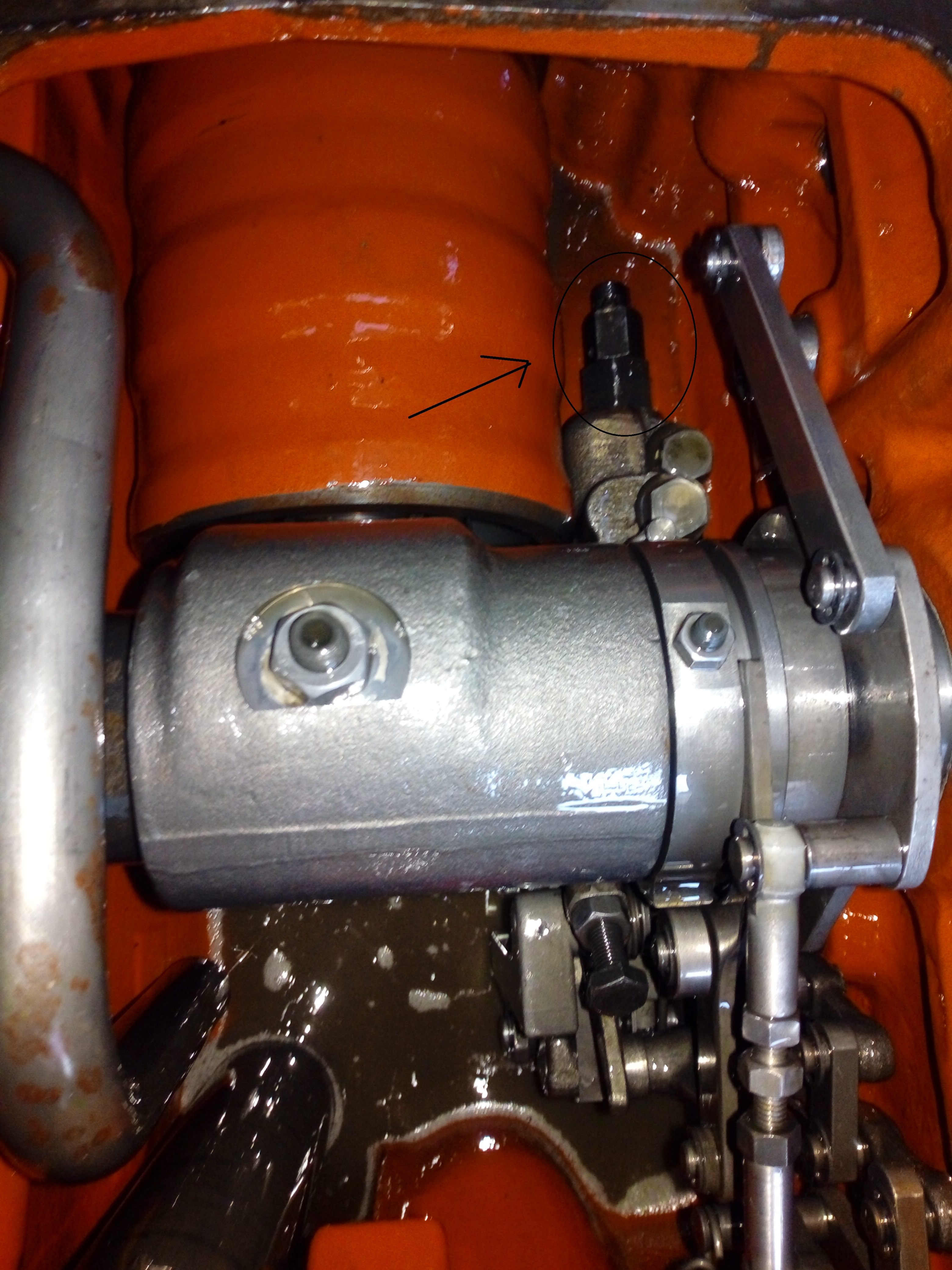

witam , od pół roku posiadam ursusa 1224 i od początku był problem z podnosnikiem , nie podnosił agregatu siewnego tzn podnosił na pełnym gazie a jak ujmowałem gazu to zaraz opuszczał , pojechałem na pole i po chwili nie chciał opuscić albo nie chciał podnieść , jak jechałem drogą to na całym gazie bo zaraz opuscił i problem był z podniesieniem nawet gazowanie nic nie dało , więć wymieniłem pompe na wzmacnianą nową , nowy tłok i cylinder , rozdzielacz po regeneracji ,filtry nowe , oleju jest max , i to samo więć pomysłem ze rozdzielacz moze jest trafny więc oddałem na gwarancje i stwierdzili ze jest dobry i to samo , wie moze ktos co jeszcze moze być nie tak ? i na pokrywie podnośnika od strony fotela są dwa otwory w jeden jest wkręcony korek a drugi otwór jest wkręcona sruba która wchodzi w rozdzielacz zwykła sruba z otworem i tak mysle czy nie powinno być tam jakiegoż zaworu , bo miałem dwóch mechaników i kazdy mówi jedno (panie jak wszystko nowe to nie wiem co moze być ) i tyle aby wiem z góry dzięki za odp
