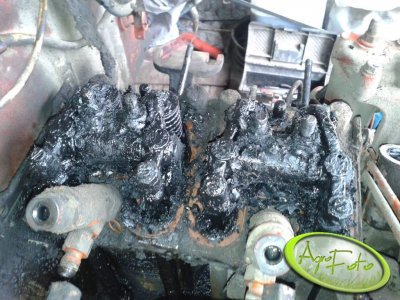

      Witam serdecznie. Zakupiłem niedawno ładowacz troll i strasznie drażni mnie opcja obrotu tej maszyny. Jest bardzo niestabilna/niedokładna- wygląda to tak, iż zamykając sekcję rozdzielacza obrót trwa dalej siłą bezwładności. Prosto mówiąc siłownik nie ma stałej, twardej pozycji lecz trochę się wciąga i wyciąga pod wpływem zewnętrznego pchnięcia ramienia. Są zamontowane na przewodach tzw zawory ciśnieniowe dwukierunkowe tłumiące. Czy to przez nie hydraulika tak działa, czy też jest to oznaka ich niesprawności? Zawory działają w ten sposób, iż gdy się za długo przytrzyma przepływ oleju na jeden siłownik i dojdzie do do krańcowego położenia, to olej przepływa automatycznie na inny siłownik. Zawór wygląda tak https://sklep-rolnicze.eu/zawor-cisnienia-dwukierunkowy-tlum,3,75168,12967
