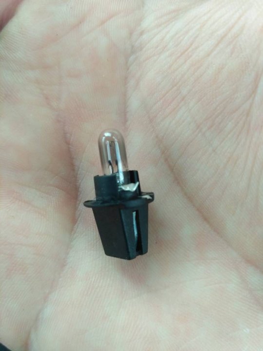

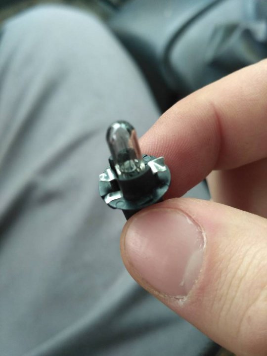

Gdzie zakupię w internecie takie żarówki do podświetlenia kontrolek na tablicy rozdzielczej? Na żarówkach nie ma oznaczeń, symboli. Są one do Claasa Ares 657.
z1.thumb.jpg.5b8c6d507263cd39be6b8d3730aaa147.jpgz2.thumb.jpg.b9057d6d6c2b83b8b2cb5ac67dba558f.jpg
W pierwszym lepszym sklepie motoryzacyjnym . One się wysuwają z tego plastiku . B|B|
Pare takich mam.
@zetorki tu sie mylisz te nie są wysuwane i kolor oznacza moc, a ta podejrzewam że jest 1,2W.
Edytowane przez t25a1
Na 99% one nie wysuwają się z tych oprawek. Dostępne w sklepach motoryzacyjnych , ogólnie wystepuje ich 2 rodzaje , różniące się wyglądem . najlepiej zabierz starą ze sobą.Ta posiada oznaczenie bodajże B8,5D.
Edytowane przez andrzej78
Występują zarówno wysuwane (znam przynajmniej trzy wielkości o różnych mocach w jednej wielkości) jak i nie wysuwane , ale tu częściej diodowe . Ta wygląda na wysuwaną . W wielu samochodach takie są w podświetleniu kontrolek .
Ale takie jak podałeś też się wysuwają :D . Mniejsza o to , ważne że kolega powinien takie dostać bez najmniejszego problemu . B|
