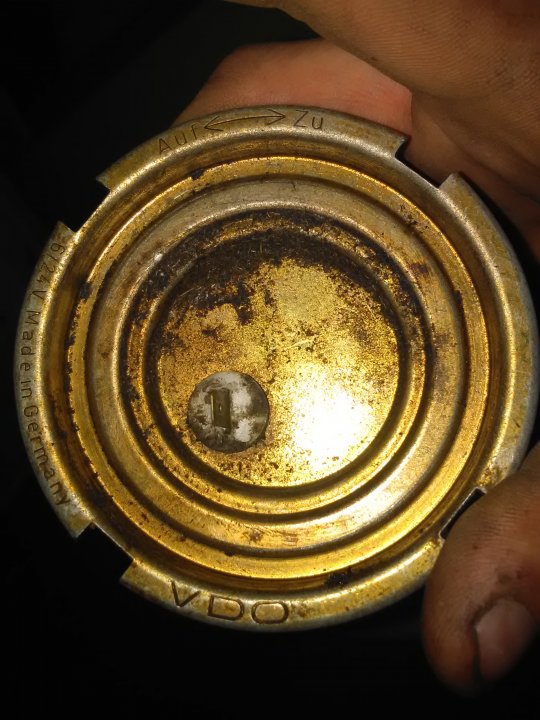

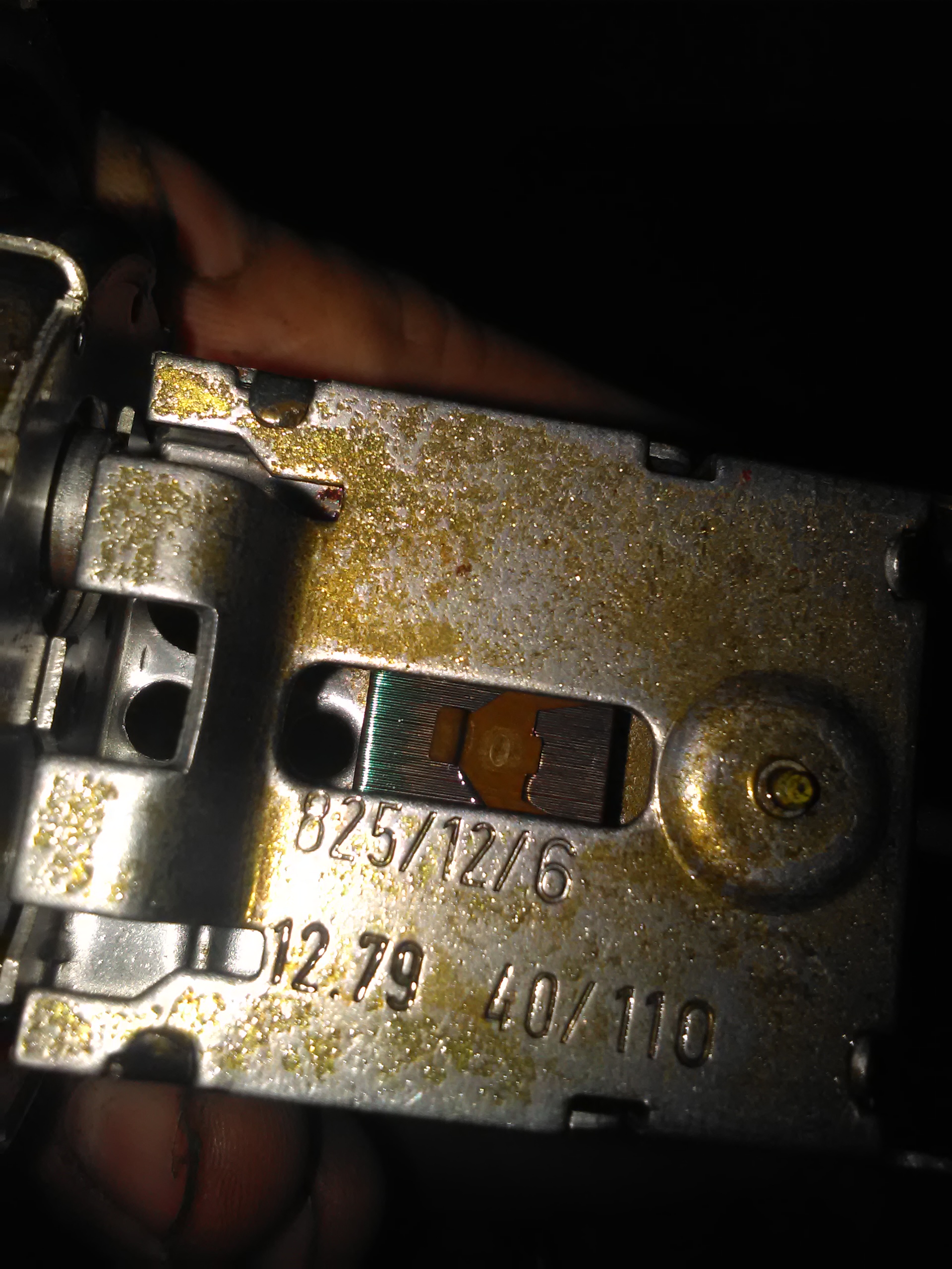

Witam. Przepraszam, że nie odpisywałem, ale trochę cieplej się zrobiło, i trzeba było coś grzebać przy ciągnikach itd. Tak że zostało mało czasu na kombajn, a na komputer to już wogóle. Proszę. To jest mój czujnik IMG_20180322_211121.thumb.jpg.9013cd00bfe36403c06ac1c81f841900.jpgIMG_20180322_211024.thumb.jpg.f7bcdbc4fb4a0424d98225493f7a8220.jpg
wyglada na uniwersalny mozesz jeszcze wrzucic fotke calego czujnika i jakiej srednicy jest wskaznik?wydaje mi sie ze bedzie 52mm srednicy.
Mozna kupic komplet ze wskaznikiem za jakies 50pln na ebay.
https://www.ebay.de/itm/2-52mm-Auto-Tankanzeige-Tankgeber-Kraftstoffanzeige-Tankuhr-E-1-2-F-Universal/152464692860?hash=item237f9a967c:g:9DcAAOSwFJBZVhJD
Gdyby poszperac to moznaby znalezc za mniejsze pieniadze,chociaz 50-60pln to chyba nie jest wygorowana cena.
Mocowanie jest takie samo jak w vw t2 i pewnie wielu innych starszych samochodow.
