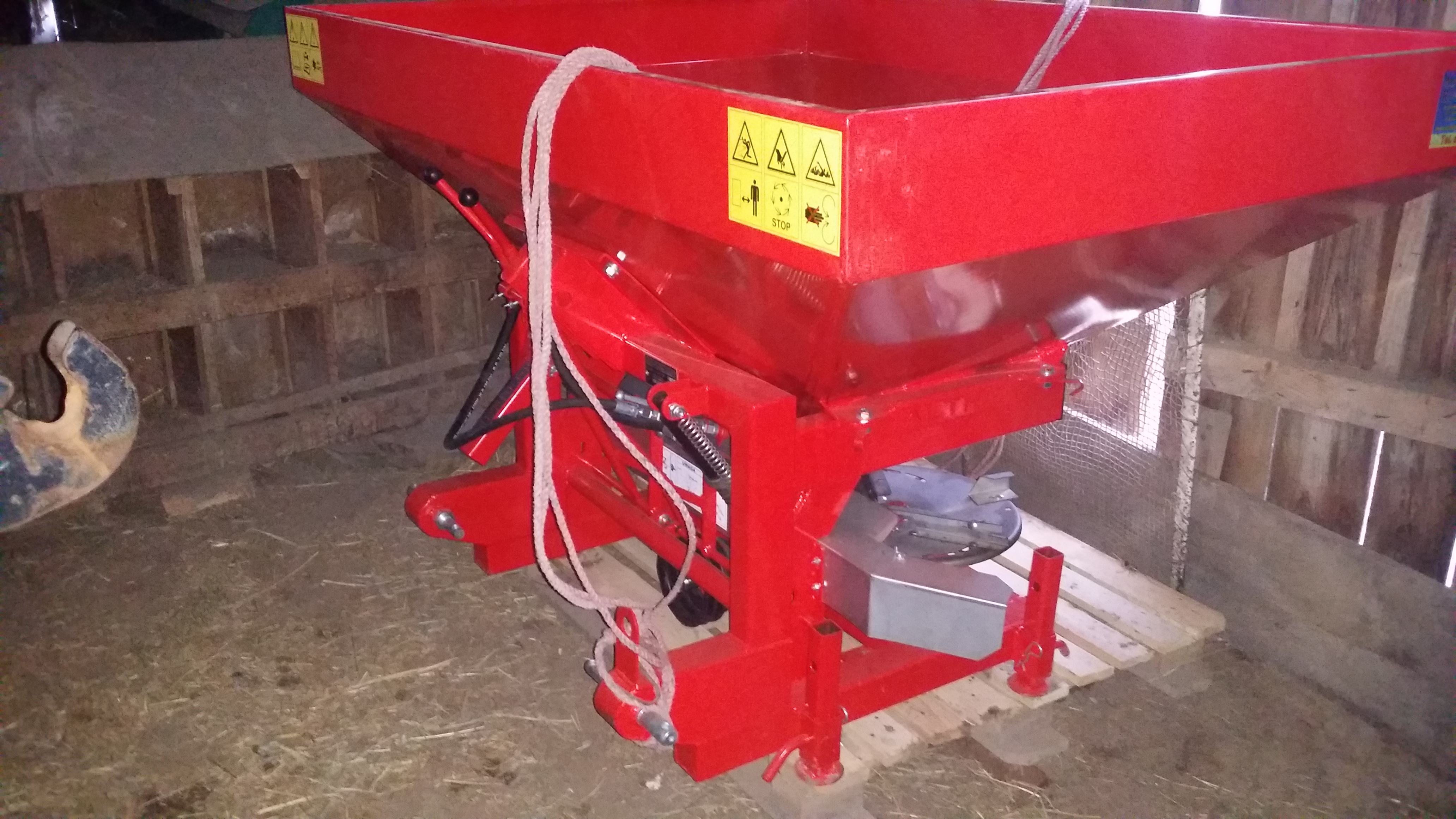

Ostatecznie stanęło, że zamówiłem Altro 800l. Jutro powinien przyjechać. Miał być Langren, ale w ostatnim momencie okazało się, że cena Langrena wzrosła z wcześniejszej 4200 na 4800 pln (za malowany i tylko z hydraulicznym zamykaniem). Altro będzie kosztować 4600pln i w tym dodatkowo będzie plandeka. Dziękuję wszystkim za porady.

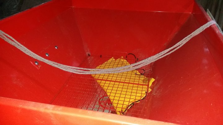

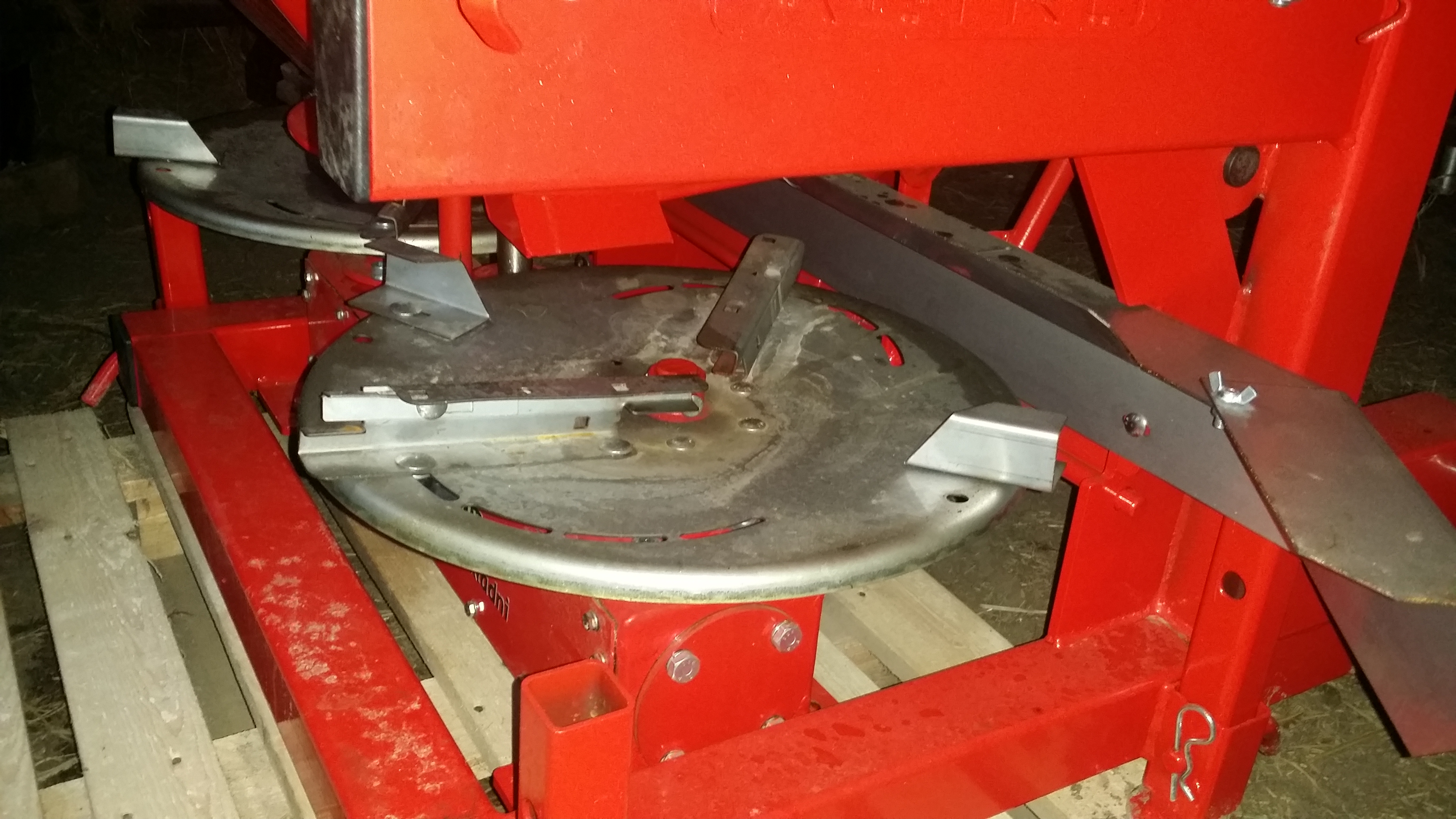

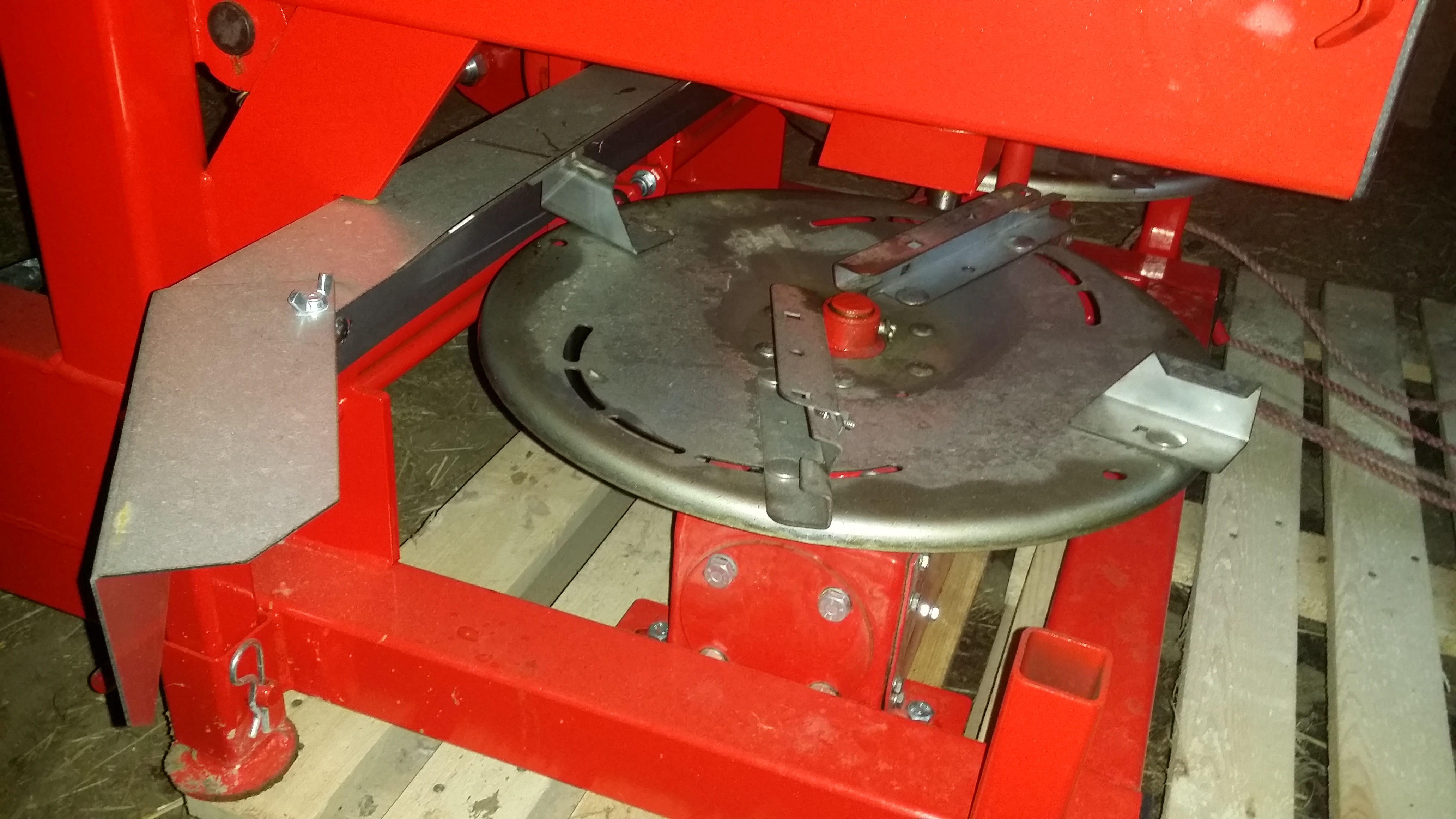

Kilka fotek nowego nabytkiem.  Wygląda dobrze; na pierwszy rzut oka w miarę dobrze umalowany; spawy mogłyby być ładniejsze, ale tragedii nie ma. Brak tabeli wysiewu naklejonej na obudowie. Trzeba może z książką jeździć. Albo może specjalnie nie umieszczali tej naklejki skoro w książce piszą, że to tylko orientacyjna tabela. Łopatki są 2 normalne i 2 takie króciutkie na brzegach tarczy (na drugiej tarczy to samo). Zamiast otworów na tarczy są otwory fasolowe. Część łopatek ma lekko rozsuwane końce. Nie wiem tylko jak to ustawiać (instrukcja chyba nic o tym nie mowi).
pierwsze wrażenie po rozrzuceniu pierwszej tony polifoska 6. Podpięcie do c360 to jakaś makabryczne (brak miejsca by dojść). ustawienie łopatek na 12m - instrukcja dostarczona przez producenta ma obrazki jakby to już było 10 ksero; trudno zgadnąć, która łopatka jest która - jedna ma wysuwaną lekko cześć, ale instrukcja milczy po co to jest i co z tym robic; po ustawieniu rozrzucają nawóz gdzieś na około 15m - wydaje się, że więcej dalej niż za siewnikiem.

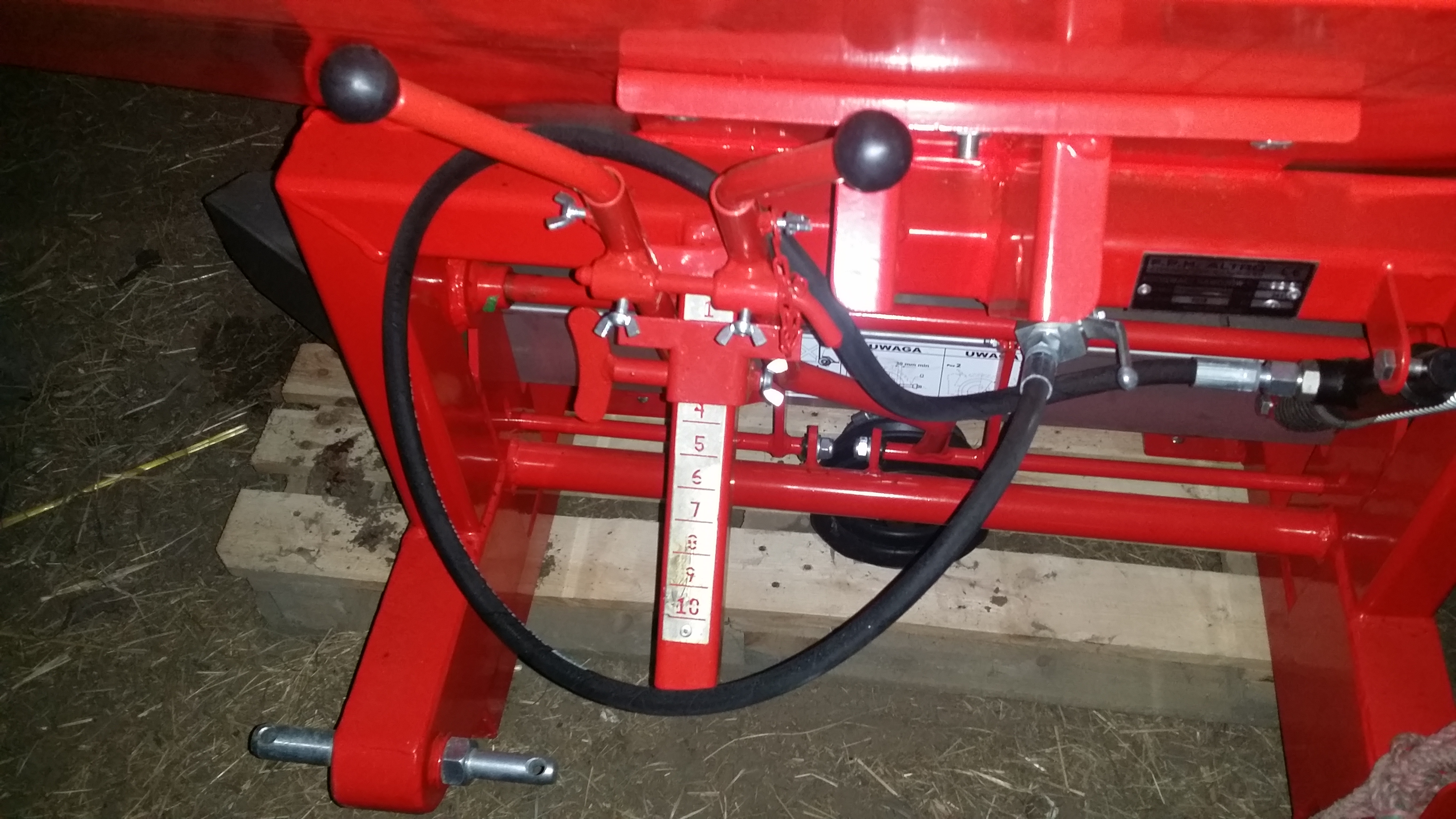

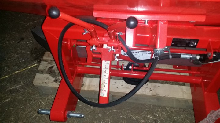

Ustawienie dawki - by ustawić dawkę trzeba najpierw załączyć kiper by siłownik zamykał otwory wylotowe (inaczej wypadnie wam kopczyk nawozu jak to było u mnie). By nie trzymać kipra producent dołożył zawór na przewodzie hydraulicznym. Operowanie nim niestety jest trudne w moim przypadku bo zasłania mi go ławka z tyłu kabiny (zawór tuż przy gnieździe hydrauliki ciagnika). Otwieranie i zamykanie rozsiewacza wymaga sporej wprawy (i jak u mnie, niewprawionego skutkowało usypaniem się nawozu).
Wysiew nawozu - zmieżona prędkość ciągnika to 9 km/h; obroty utrzymywane blisko 2000, tak by wałek miał te ok 540 obr./min. Tarcze ustawione na 12m (zdaje się zgodnie z instrukcją). Dawka ustawiona na poz. 5 (co powinno daj wysiew ok. 230 kg/ ha). Efekt: zafawalający- wysiąść około 10% więcej niż ustawione. Z tym, że rozsiewacz rozrzucają nawóz na przynajmniej 15m.
Zapomniał bym jeszcze o jednym - mimo, że to pierwsze uruchomienie, to zdążyło się 2 razy, że łopatki tak jakby się przycieły.
Po wysianiu - w skrzyni zostało trochę nawozu, który sam nie chciał wylecieć. Nie widać zbytnio zmielonego nawozu, co jest dużym plusem. Nawóz jednak nawciskal się pod te króciutkie, dodatkowe, zamontowane na brzegach tarcz łopatki i jest on nie do wyjęciu bez ich dokręcania. Drugim miejscem trudnym do czyszczenia jest szpara między skrzynią i ramą (po bokach z dwóch stron). Nie ma tragedii, ale trzeba pamiętać by te miejsca wyczyścić.

tu sobie sterowałem ręcznie, hydraulikę wpiąłem do reni, z racji tego że ogranicznik trochę za wysoko wspawany trzeba było delikatnie obchodzić się z dźwignią i gazem ale założyłem gumowy przewód aby zlikwidować ten luz, więc myślę że będzie lepiej
