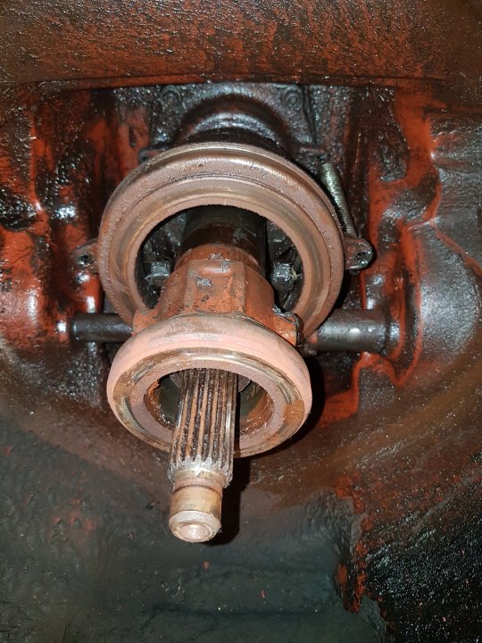

Czy ktoś robił sprzeglo a mianowicie regulacja 1 stopnia ta sprężyna co siedzi w siłowniki napina cały czas łozysko do łap i łożysko cały czas się kręci czy trzeba jakoś dodatkowo sprężynę zapożyczeń łapy miały przerwę od łożyska może w Potterze lub w poziomie tak jest
 caly czas sie styka z lapkami i nie ma zadnych sprezyn bynajmniej w serii *211/*245 tak jest wiec tu raczej tez bo podobna komnstrukcja sprzegla. przy okazji radze dobrze nasmarowac wlasnie te lozyska ja wlalem w ta szczeline oleju lub wymienic.

jesli nie ma roznicy z seria 72 to reguluje sie to na ciegnie pod ciagnikiem na zewnatrz -2 klucze 13 i na zlozonym i pracujacym ciagniku to robisz skrecasz lub rozkreczas,wedlug potrzeby,tak by nie bylo slychac charakterystycznego dzwieku,jak wejdziesz pod ciagnik i posluchasz to od razu ustawisz.

Kolego Adrian czy mam rozumieć że u Ciebie cały czas się kręci łożysko 1 stopień

w sumie to nawet nie sprawdzalem tego ale skoro tak napisane w instrukcji i na hydraulicznym sprzegle to stykaja, po zalozeniu sprzegla na kolo zamachowe nalezy ustawic odleglosc lopatek od obudowy kola zamachowego w instrukcji jest to tez opisane i pozniej sprzeglo rzekomo jest bezobslugowe
dobrze myslales-nie powinno sie krecic:D, powinno dochodzic do lapek a nie opierac sie o nie, rzeczywiscie przez okienko to tak wyglada ze sie kreci, ,ustawiasz zderzak sprzegla zeby bylo jak najblizej lapek , tak ustawiasz skok jalowy sprzegla- nigdy nie powinno dzialac odrazu tylko miec chyba 2 cm luzu[pozniej sprawdze w ksiazce] mierzonego na koncu pedalu.
