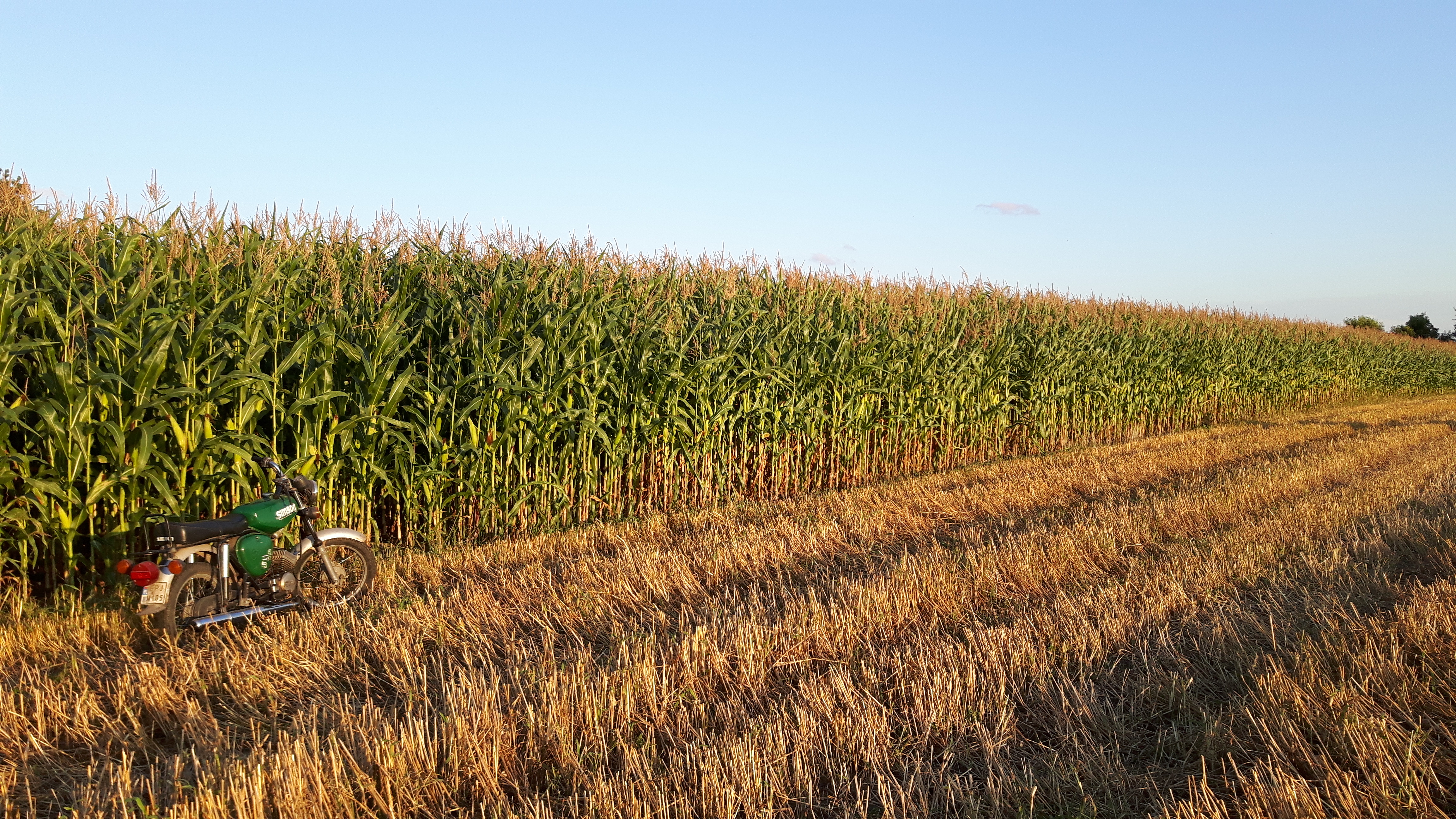

A jaka odmiana na focie bo mam takà dzierzawe I Poszlo wapno na jesieni juz drugi raz a pH stoi. Do tego pyl I zalewisko nie drenowane. I tylko kuku albo lubin I glowie Sie NAD odmiana kuku- nigdy nie sialem

Odmiana Vitras.
Nawożenie jak na moje rejony to dość umiarkowane. Dają więcej niektórzy.
