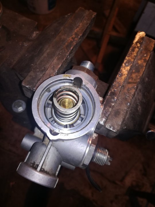

Witam
Jak w temacie mam problem z zaworem z pneumatyki.
Po nabiciu powietrza przez sprezarke zawor jakby nie zamyka się do końca, ucieka nim powietrze przez co działa cały czas sprężarka.
Zawór był oczyszczony, jednak nic to nie dało po rozlożeniu go nie zauważyłem jakiś zużytych części, dzwoniłem do serwisu to powiedzieli że zamówią zestaw naprawczy ale już pół roku zamawiają i nadal nie mają.
Miał ktoś może podobny przypadek?
Wiecie może gdzie można kupić taki zestaw, albo ewentualnie cały zawór? Pytałem u siebie w kilku sklepach i nigdzie nie mogę zamówić.
 Zdjęcie zaworu rzuce jutro.
Pozdrawiam
Edytowane przez Radek88
Myślę jednak, że u mnie problem jest z zaworem.
Gdy ustawie zawór np na 7 bar, ciśnienie w układzie  dochodzi do 7 bar i zawór przepuszcza ciśnienie i sprężarka cały czas bije.
Gdy ciśnienie w układzie dojdzie do 7 bar to zawór powinien się "zamknąć", powinno być takie "uderzenie".
Żeby normalnie pracować ciągnikiem przytykałem zawór z dołu palcem ( 2 zdjęcie ) aż ciśnienie w układzie wzrośnie ponad 7 bar np 7.5 puszczałem i zawór wtedy się zamyka, tylko jak zahamuje to ciśnienie spada i robi się to samo od początku.
