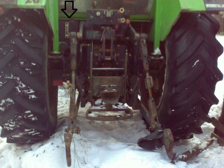

a jak u Cb z poziomem oleju hydraulicznego w tej skrzynce z tyłu przy lewym kole masz pełen zbiornik oleju??
u mnie świeci cały czas jak opisałem wyżej ktoś coś podpowie ??
Ja mam dx 120 wiec nie ma tam zbiornika,u mnie jest na srodku w korpsie za gniazdami hydrauliki.Jezeli u Ciebie tam jest zbiornik to chyba tez powinno byc miedzy kreskami na bagnecie
w tej skrzynce nie ma bagnetu jest tylko taka szybka ale pytanie brzmi czy kontrolka ciśnienia oleju w skrzyni biegów świeci z przyczyny niskiego poziomu oleju hydraulicznego czy innej ?
