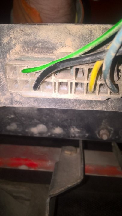

Witam
Poszukuje osoby która posiada zetora forterre  11741 z silnikiem Deutz/same 1000.6Wt1 .W tym ciągniku jest regulator  świec żarowych, niestety nie jest on opisany w schematach dedykowanych dla tego modelu Zetora. Mam urwane dwa przewody od wtyczki tego sterownika i nie mam czasu robić doktoratu odnośnie ich prawidłowego położenia. Jeśli ktoś ma taki ciągnik to bardzo prosił bym o fotkę tej wtyczki od strony przewodów, wystarczy zdjąć prawą przednią pokrywę maski. Zamieściłem wycinek serwisówki gdzie regulator to element o numerze 79, a druga fotka to moja sytuacja;(
Za pomoc z góry dziękuję.
Pozdrawiam Adam12tr
Mam zetora 11641 i mam ten sam sterownik świec to zrobię Ci zdjęcie przy okazji. U mnie pomimo, że świeca grzeje bo wyczuwam ręką, że rozgrzewa się w miejscu wkręcenia do silnika to ciągnik przy temp. 0 stopni sam nie odpali. Kontrolka gaśnie po ok. 30 sekundach. Nawet kilkukrotne grzanie świecy nie pomaga. Ciągnik dobrze kręci, ale nawet nie próbuje załapać.  Latem odpala bez problemu. Zimą wystarczy pociągnąć go 1 m i odpala, po chwili jak się trochę rozgrzeje i go zgaszę to już odpali sam. Czy te silniki same 1006 tak mają, czy z moim jest coś nie tak? Jakby było -15 stopni to bym nie szukał problemu, ale przy 0 stopni to powinien odpalać.
kolego możesz mieć model z tzw dogrzewaczem albo czy na pompie wtryskowej masz jakiś zaworek albo kabelki dodatkowe?
U mnie nie ma nic poprowadzone do pompy  wtryskowej. Jest tylko jedna świeca na dolocie powietrza i niewiele to pomaga. Nie wiem czy wymiana tej świecy by coś poprawiła. Ma ktoś w tym silniku zamontowaną grzałkę płynu?
