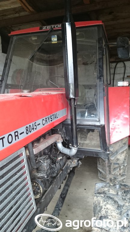

Witam wszystkich ;) Mam następujący problem. Poszukuje kolektora wydechowego do ursus 1224 bez TURBO z wyjściem na tłumik z boku. Posiadam kolektor ale ma wyjście z przodu maski. Zakładam nowa maskę i chciałbym założyć kolektor z bocznym wyjściem na tłumik. Jeśli ktoś z was miałby taki kolektor na sprzedaż dobry i tani kolektor lub chciałby się zamienić na zwykły chociażby ze względu na założenie TUR a ( gdyż nie do każdego pasuje kolektor boczny ) proszę o kontakt na priv. lub o jakiś inny kontakt .  Z góry dziękuje ;)
Możesz wykorzystać swój kolektor: Przykręcasz go przekręconego o 180 stopni, masz wyjście wówczas od strony kabiny skierowane w dół. Dorabiasz kolanko 180 stopni i przykręcasz normalnie tłumik.
Coś jak tu:
