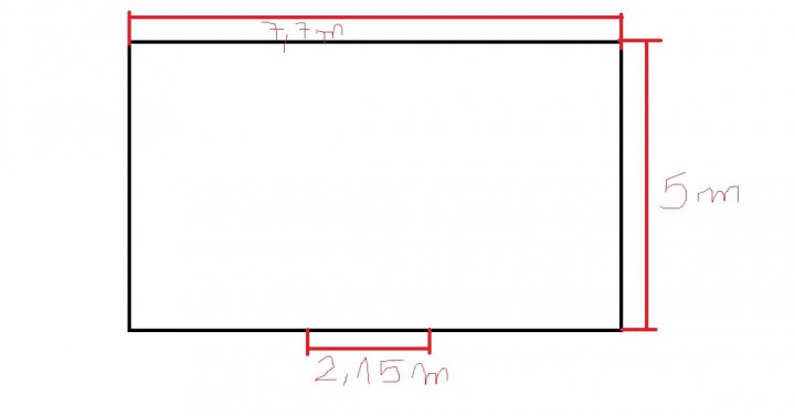

Witam wszystkich! Mam pewien pomysł w sprawie starego budynku. Chciałbym go zagospodarować, przeznaczyć na oborę na opasy :D Tylko nie wiem, nie mam pomysłu jak ten budynek "umeblować" aby było wygodnie obsługiwać zwierzęta :) Wymiary są niezbyt dobre.... Może  ktoś podsunie mi jakiś pomysł ;) Dziękuje z góry za odpowiedzi!
2,15m - drzwi (usytuowane są na środku ściany)

co masz wokół budynku? to jest wolnostojący budynek czy przylega do np stodoły itp. wrzuć grafikę z mapy satelitarnej to najlepiej będzie coś powiedzieć. w paincie przerób go i klik

czyli ja bym widział to w ten sposób że na głęboką ściółkę od strony drzwi zrobić koryto 1,5m na całej długości 7,7m a z drugiej strony wykuć drzwi żebyś mógł czymś usunąć obornik. najlepszą sprawą są ruszta. ja mam tak. zobacz w mojej galerii

Z żadnej strony nie mogę wykuć drzwi, ponieważ bo bokach budynku są inne budynki a z tyłu jest działka sąsiada :) Obornik muszę usuwać przez te drzwi, które teraz są, od strony podwórka :D Myślałem nad tym żeby na szerokość drzwi zrobić stół paszowy a po bokach by były kojce ale jak będą już duże opasy to będzie im ciasno bo niestety jest bardzo wąsko ;)

to zrób ganek paszowy w środku ALE nie do końca budynku. na końcu zrób 1,5m przejścia tak żebyś mogł przegonić byki z jednej strony budynku na drugi i odwrotnie. wtedy one będą biegać po całości a na potrzeby zganiasz na połowe zamykasz furtkę i cześć pieśni. wyciąganie obornika zrobisz sam bez pomocy innych.

No właśnie teraz też mi przyszedł taki pomysł do głowy! Obornik wyciągnał bym z jednej strony to byki na drugą stronę i do przodu :) Ile takich dorosłych byków by w tą oborę weszło?

musisz liczyć 2m kwadratowe na dorosłą sztukę chyba że miałbyś tam przejściową oborę, ganek paszowy zrób szerokości 1,4m żeby było więcej miejsca dla byków..,

nie chcem Cie kolego martwić ale czy to się opłaca robić
Dorosłych sztuk wejdzie tam może z 7-8szt. a ilości jak kolega w/w wspomniał zapomnij no chyba ze takich żarłaków.
Według mnie  w obecnej sytuacji jeśli masz problemy z obejściem tj. zrobieniem dodatkowego wejścia pozostaje wyłacznie wariant najdroższy -ruszta.

ja mam pod rusztami zbiornik. 3x8m i głębokości nie pamiętam dokładnie. 36tys litrów jest miałem tam 9 dużych byków i na czas zimowania mi wystarczył

raz musiałem wejść pod ruszta bo tym dużym bykom wstawiłem balot sianokiszonki gorszej jakości i go zaczęły wciągać na ruszta. mikser mi się nie zapchał tylko tyle ze przyblokował się obieg. w środku zbiornika jest jeszcze ściana która powoduje obieg jak się włączy mieszadło. widłami wybrałem trochę sianokiszonki i obieg dalej był. to tylko raz było że musiałem coś robić oprócz mieszania i wywozu. Gdybym miał paszowóz to nie byłoby problemu :P
