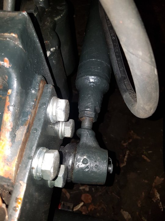

Zetor 7245 wspomaganie - serwomechanizm, olej wspomagania i filtr wymieniony , poziom oleju wlasciwy,  silownik serwomechanizmu był rozebrany i uszczelniony. Lecz problem mam że skretem w lewo na postuje oczywiście odpalony ciagnik. Kola staja na prostej jeździe i koniec dopiero jak się ruszy do pusci dalej. Przód ciagnika został podniesiony i dalej to samo. Sprawdziłem zawor bezpieczenstwa i zmierzyła ciśnienie w układzie. Po regulacji zaworu ciśnienie podskoczylo przy skręcie w prawo do oporu do ciśnienia 12 MPa ( 120 barów) natomiast przy skręcie w lewo tylko 5 MPa (50 barów). Kierownica dalej sie nie da, a kola zostaja w pozycji prostej. Co może być przyczyną?? Dziękuję za sugestie i pomoc.

@PRIMO w którym miejscu dokonac regulacji ? Na galce przegubu z przodu serwomechanizmu wkrecony w wspornik czy w miejscu gdzie jest obejma na tloczysku  silownika serwomechanizmu (pod guma) ??
Na tłoczysku gdzie jest obejma.

@raven18 kojarzę miejsce o którym mowa (przegub kulowy i dwa  talerze) szczerze teraz nie pamiętam czy ciężko chodziło czy nie, ale czy to może być powodem że ciśnienie w lewo nie przekracza 5 MPa (50 barów) ?? Ręką jak poruszam góra w dół ładnie chodzi.
@PRIMO w starym serwomechanizmie miałem wykrecone może z milimetr więcej (teraz jest wykrecone na 4 mm) ale za to gałka przegubu przy serwo również wykrecona była więcej.
Nie wiem jak ciśnienie ale jak u siebie regulowałem to gdy za mocno skręciłem to raz w jedną stronę tylko mogłem skręcać, innym razem jakby nie było wspomagania wcale, na postoju, bo podczas jazdy było normalnie. Znów jak był za duży luz to ciągnik chodził od rowu do rowu :)
@raven18 dzisiaj miałem chwilę i jeszcze raz podnioslem przód do góry i zacząłem próbować skręcać po jednym obrocie tloczysko od glowicy serwomechanizmu. I tak jak kolega wspomniał kierownica zaczęła sama skręcać.  Gdy skrecilem na około 3mm to kierownica skręcala w prawo i w układzie było cały czas ciśnienie. Wróciłem do stanu początkowego gdy nie zwiększyło w żaden sposób ciśnienia podczas skretu w lewo. Pewnie jakaś głupota to będzie. Czy nie spróbować wykręcić lub bardziej wkręcić gałkę z przodu serwomechanizmu ( widoczna na zdjęciu) może jest za mało wykrecona ??
zle wyregulowany silownik-ustawiaj do skutku , kawalek obrotu wystarczy zeby sie pieeprzylo. najlepiej daj na dodnosnik i na zgaszonym proboj, najlepiej we dwoch jeden przy kierownicy a drugi przy silowniku.
jednego nie wiem czemu zamiast,zajac sie prawdziwym problemem-czyli zle wyregulowanym zaworem serwomechanizmu,zajmujesz sie pierdolami typu-galka,zawor,pierscienie ??? te rzeczy maja marginalny,jesli nie zaden wplyw na to dziadostwo,   uklad kierowniczy zetora to najgorsza rzecz w nim.

@jacus szukam możliwych przyczyn takiej sytuacji. A o którym zaworze  serwomechanizmu piszesz?? Ten przy pompie?? Czy o zaworze suwakowym w środku?? Dużo osób ma jeszcze serwomechanizm nie każdy przechodzi na orbitrol.

@jacus tylko pytam  jeśli kolega nie wie w jakim celu mi potrzebna ta informacja to proszę tylko pomoc A nie obrażać.  Rozumie po Polsku. Właśnie zdziwię bo jeden zawor okazał się uszkodzony powierzchnia stylu iglycy  była wyrobiona  a drugi miałem w lepszym stanie lecz rozebrany.  Dlatego muszę go ustawić żeby przez przypadek nie uszkodzić sobie pompy. Chętnie odkupić jedna sztukę na rezerwę .
Wplymna działanie silownika wspomagania ma gałka w glowicy która steruje zaworem wzdluznym  i mimo ustawianie w prawidłowy sposób (kola się nie skręcamy samoczynnie) to tak jak ktoś wspomniał musi w miarę płynnie przegub kulowy pracować w glowicy on właśnie naciska i popuszczal zawor który steruje ciśnieniem. U mnie ewidentnie zawor wzdluzny się zacina ( albo oring zbyt duży założony,  lub sprężyna) na spokojnie sobie poszukam przyczyny. Po zamontowaniu innego silownika problem ustal. I bardzo ładnie pracuje.
