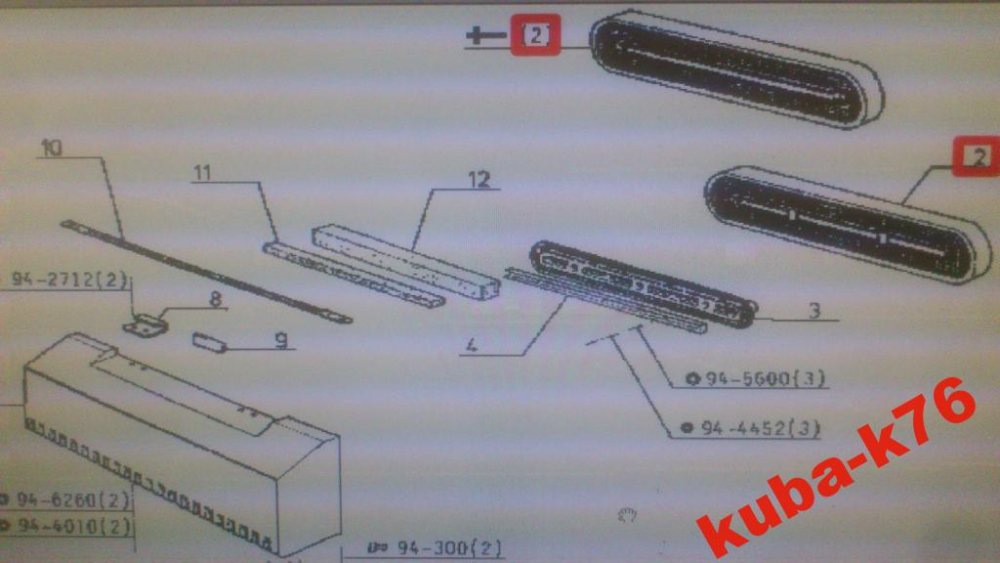

Pomorze kto jak się dostać do filtra kabiny w Renault 95.12TX nie mogę się tam dostać od środka są dwa pokrętła ale ani drgną nawet kluczem.Pozdrawiam użytkowników Renault.
    • Przez Pawel507366
