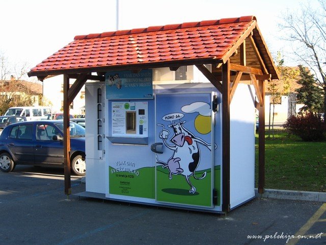

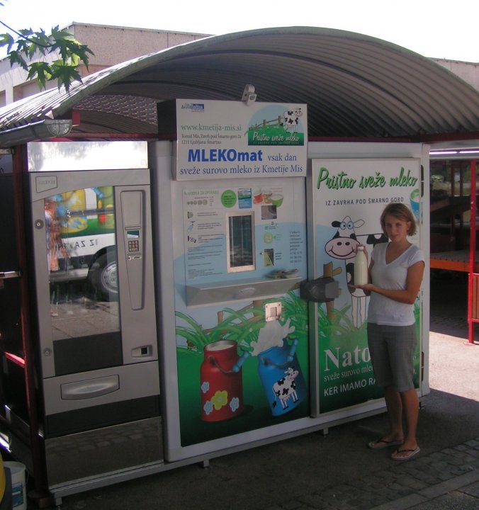

Witam wszystkich użytkowników ostatnio słyszałem o urządzeniach zwanych MLEKOMATAMI jest to pomysł czeskich rolników na walczenie z konkurencją. Głównym celem jest to, aby walczyć z konkurencją i pośrednikami. Te maszyny sprawdziły się w Czechach i mają być dostępne w coraz większej ilości miejsc. Mleko znajdujące sie w nich jest niepasteryzowane i niepakowane w żadne butelki czy kartony. Każdy człowiek może korzystając z nich kupić mleko po tańszej cenie z zyskiem dla rolnika. Moim zdaniem MLEKOMATY powinny powstać także w Polsce i być dostępne w każdym mieście i na każdym osiedlu. Zdjęcia pochodzą z Internetu.
