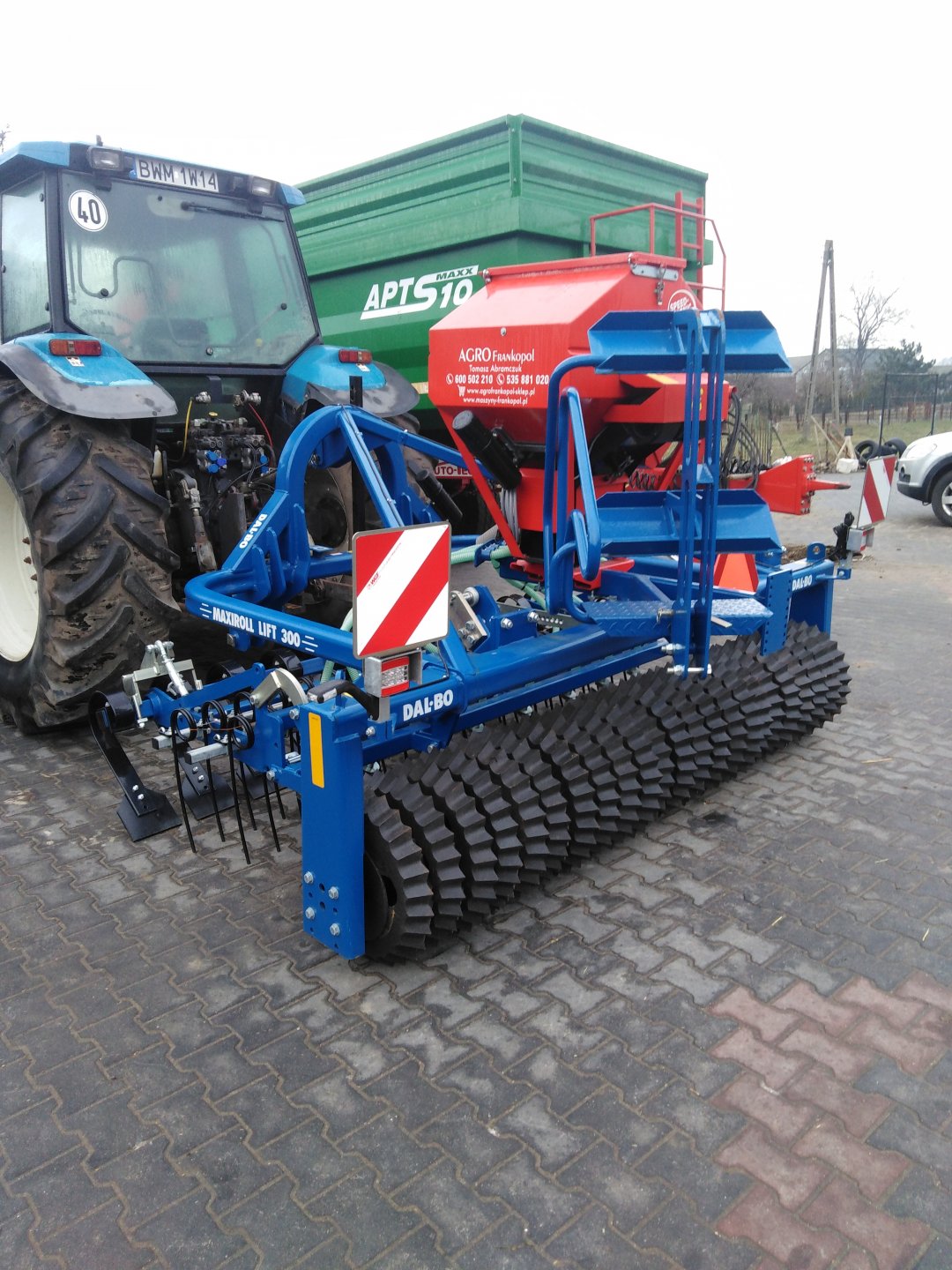

ASZv3 podsiewales trawy wiosna gutlerem sama zycica westerwoldzka?
Kupilem w koncu zestaw dalbo i chcialbym troche potestowac u siebie
W apv obawialem sie tych dodatkowych cienkich palcow, ponoc lubia ciagnac towar i przez to trawa jest ściągana.
Dal-bo ma duza średnicę walu, dawkę mozna zmieniac +- ze sterownika. Masywna budowa i inna wluka niz u konkurencji.
Do konca bylem za gettler bo ten byl sporo drozszy (wiosna byla mowa o 75netto) finalnie roznica w cenie niewielka a wyposazenie lepsze.
Włóka akurat dzielona w Guttlerze byłaby lepsza do podsiewu, zwłaszcza w te suche lata. Sterownik i zmienna dawka w trakcie jazdy to niepraktyczne i mało kto po pierwszej zabawie z tego korzysta. Masywna budowa również w Guttlerze ;) Jakiej wielkości zbiornik?
2 godziny temu, dabrowskit napisał:
To na pierwszą dawkę dac ze 150 kg ultra kali i ze 130 kg ultra dap
Można w tym stylu ;)
6 godzin temu, zetorr6441 napisał:
W tym roku wczesna wiosna dam 200 polifoski 8 i 100kg polifoski 21, jak trawa zacznie ruszac ok polowy kwietnia do doloze 250kg saletry. Lucerny pozosdana na pierwszej dawce. Po pierwszym pokosie dołożę jak ostatnio do azotu po 100kg soli.
Podsiewałem ze dwa razy ale to taki wiosenny podsiew użytku do kasacji na jesień. Ogólnie na trwałych to słaby pomysł. Można ewentualnie dorzucić trochę do trwałej, mieszańcowej czy festulolium.
A testowałes jakąś maszynę przed zakupem czy kupiłeś w ciemno?
Tylko to raczej nie zaleta. Nierówności pewnie lepiej kopiuje, ale poligonu z kretowinami raczej nie masz. Ma pod tym blachami jakieś "drapaki" czy to tylko wyrównuje? Tylko te 2 rzędy palców drapią?
Ogladalem w pracy te zestawy. Guttlerem u mnie facet sial a Dal-bo u sąsiadów, efekt podobny.
Co do chwilowej zmiennej dawki ze sterownika to na mozaikowatych ziemiach w rozsiewaczu uzywam tej opcji bardzo czesto a jak będzie tutaj to za rok się wypowiem:)
W mojej okolicy nie wystepuja trwałe uzytki a tym bardziej poligony. Trawy sa tylko na gruntach ornych przewaznie max 3 lata.
ASZv3 właśnie o takie dzialki do likwidacji po 3.pokosie mi chodzilo.
W jakim terminie je podsiewales i ile kg na ha?
Zmienna dawka że sterownika to przydatny bajer. U siebie jak robiłem to gdzie większe luki zwiększalem dawkę a gdzie ładny zwarty łan to zmniejszyłem. Super przydatne to było a jak ktoś mówi że to nie potrzebne to widocznie nie miał z tym styczności i nie poznał tego w praktyce
