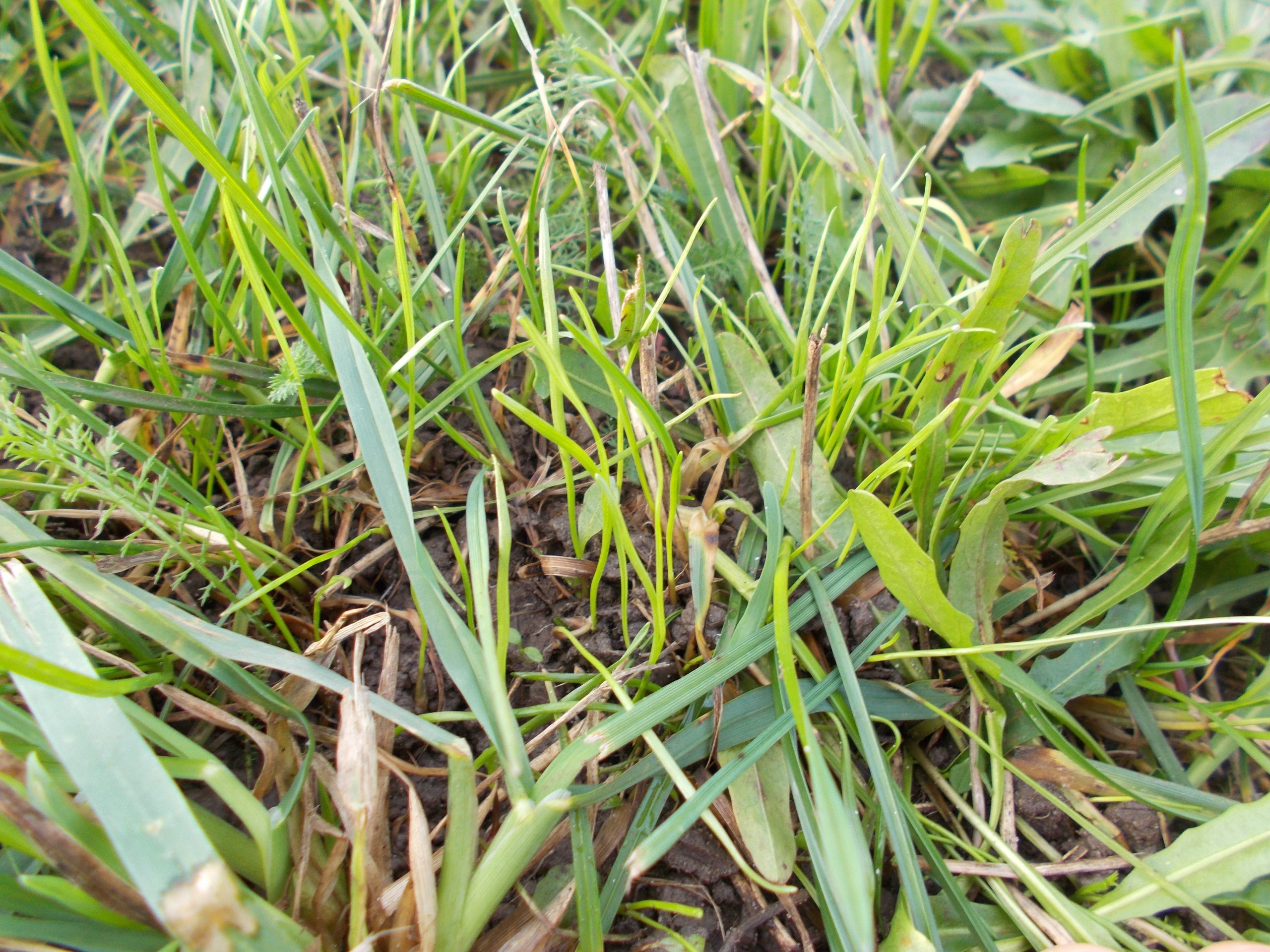

@ASZv3No tak właśnie patrzę na te efekty pierwsze, to szkoda że więcej nie próbowaliśmy. Chyba że zima wykosi siewki, to nie będzie czego żałować.
@damianzetor9540 No póki co jeszcze mrozu ta trawa nie widziała, był jakiś na samym początku października, ale po siewie poniżej 0 jeszcze nie było.

Trzeba przyznać, że tegoroczne warunki były idealne do podsiewu. Wiosenny podsiew według mojej opinii nie ma szans z istniejącą już trawą. Sam się żałuje że jednego kawałka nie podsiałem bo wiosenny podsiew nie wypalił
@semos Stary sprzęt to jest, taka przekładnia https://i.imged.pl/przekladnia-do-siewnik-poznaniak-nowa.jpg
@Konrad531 Wiekowy poznaniak na stopce, ale jeszcze nieźle utrzymany jest, niczym nie było wcześniej jechane, docisk na maksa skręcony w siewniku i jakoś to wyszło, trochę nasion na wierzchu zostało to fakt, ale przy aktualnej wilgoci to wszystko powschodziło.
Zebraliśmy piąty pokos, łąka bez pilśni, mchu czyli czysta to uznaliśmy że sam siewnik może dać radę. Za rok może się weźmie Guttlera na próbę, z ciekawości.
