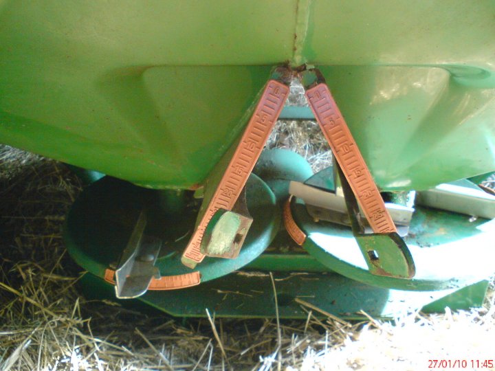

Witam. Proszę o podpowiedź. Mianowicie mam możliwość zakupić rozsiewacz Amazone na którym niby pisze iż jest ZA-F603, ale po analizie podzespołów wiem, iż jest to typ ZA-OC, tak wynika z katalogu części zamiennych. Stoję przed dylemat czy kupić. Mianowicie jak jest z regulacją wysiewu, tam są tarcze na których można ustawiać kąt łopatek (są podziałki na tarczy plastikowe dla każdej łopatki), łopatki mają uchylny koniec. Nie wiem czy w tych rozsiewaczach są różne rodzaje tarczy i łopatek dla różnych szerokości, czy tylko sposób regulacji odpowiada za szerokość siewu. W katalogu części zamiennych jest jeden typ tarcz i łopatek. Rozsiewacz wydaje mi się, iż jest w dość dobrym stanie przekładania nie ma dużych luzów, jest wszystko w komplecie, skrzynia cała (dołączam zdjęcie)post-21262-126470951464_thumb.jpg. Jeszcze jedna sprawa, rozsiewacz ma sterowanie klapami hydrauliczne, mój ciągnik to MF255, w tym ciągniku hydraulika i pompa nie działają równocześnie. Tak sobie myślałem aby dokonać przeróbki otwierania na pneumatyczne sterowanie. Czy na tych siłownikach to zrealizuje, oczywiście dołożę jeszcze zawór trójdrożny dla spustu powietrza. Działało by tak zawór przełączam aby ciśnienie z pneumatyki otworzyło klapy, następnie aby zamknąć przełączam zawór do takiej pozycji iż następuje wypuszczenie powietrza tylko z tłoków. Proszę o jakieś informacje, bo mam możliwość zakupić drugi rozsiewacz RAUCH KOMET 600 - prosty nie skomplikowany, ręczny - czy w nich łopatki dwie są długie a dwie takie krótkie, jak by połówki. Proszę o jakieś wypowiedzi - pomoc. Dziękuje
Witam.Mam podobny rozsiewacz tylko że model 1409 :).Ogólnie fajna maszyna,dobrze się nią pracuje.Te końce na łopatkach służą do ustawiania odległości siewu-kiedy je podniesiesz to rozsiewacz dalej dorzuci nawóz,a jeśli opuścisz to będzie siał na któtszą odległość :) .Łopatki dość drogie są,ale jeśli masz znajomego który ma sprzęt i jest w stanie to zrobić,to bez problemu je dostaniesz :) .Ważnym elementem przy kupnie jest sprawdzenie czy siłowniczki zamykające "trzymają".Nie ma sensu zmieniać na siłowniczki pneumatyczne,u mnie rozsiewacz współpracuje z ursusem 3p i nie ma kłopotu,najwyżej wstawisz zawór kulowy :).Pozdrawiam
