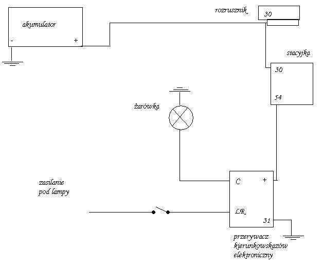

Dopiero jutro będę w domu, a z racji tego, że nie mam co robić aktualnie nabazgrałem taki rysuneczek. Moje uwagi:
- podpinając przerywacz pod 54 będzie on działał tylko, kiedy będzie włożony kluczyk(wtedy do 30 zwierane są 15 i 54), a chyba istotą awaryjnych jest to, żeby sygnalizować niesprawny pojazd lepiej podpiąć pod 30.
- jako kontrolkę zastosuj diody LED w oprawkach samochodowych, nie są one dużo droższe, a nie będzie problemów z przepaloną oprawą od ciepła.
Za chwilę postaram się podrzucić jeszcze schemat na przekaźniku i bezpieczniku. :lol:
Oczywiście, da się to zrobić na jednym przerywaczu, tak jak Ci pokazywałem. Patrz:
Przy kierunkowskazach, gdzie świeci tylko wybrana strona wygląda to tak:
prąd ciagły idzie przez akumulator/alternator>stacyjka>przerywacz>tutaj następuje zmiana sygnału na przerywany>przełącznik dwutaktowy>kierunkowskazy.
Przy przełączniku dwutaktowym kierunkowskazów masz trzy zaciski. Jedne jest wejściem prądu a dwa pozostałe wyjściem - jedno na lewą drugie na prawą stronę, i w zależności od przełączenia świeci tylko wybrana strona. Jeżeli przesuniesz ruchomy styk przełącznikiem w prawą stronę zwarty jest prąd z wejścia ze stykiem jeden, w drugiej pozycji wejście prądu ze stykiem dwa.
Ilustracja:
Mój odnośnik
Zaś przy przełączniku jednotaktowym zwierane jest tylko wejście z wyjściem.
Ilustracja:
Mój odnośnik
Czyli, z wyjścia przerywacza(wsuwka LR) musisz puścić dwa obwody, jeden dla kierunkowskazów, a drugi dla awaryjnych. Przy kierunkach podpinasz przełącznik>styk1 - lewa strona; styk2 - prawa strona w zależności od położenia styku przełącznika, a dla awaryjnych musisz doprowadzić z tego jednotaktowego przełącznika prąd pod jedną i drugą stronę - wyjście przełącznika> lewa i prawa strona. :lol:
P.S Mój odnośnik
To powinno rozwiać wszystkie wątpliwości. :D
