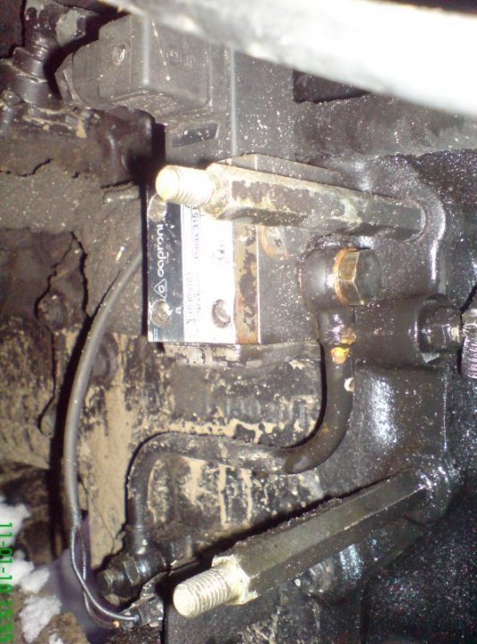

W moim MTZ1025.3 ukręciłem wałek w skrzyni od przedniego napędu,ten który się łączy z wałem przegubowym, łączącym przedni most.Sprawdż najpierw czy po załączeniu idzie olej do sprzęgła hydraulicznego.pod elektrozaworem jest czujnik i obok rurka doprowadzająca olej pod ciśnieniem.odkręć ją i załącz na ułamek sekundy żeby zbytnio nie ochlapało olejem.Wałek wyciąga się przez odkręcenie 4 śrub na krzyżaku i wysunięciu do przodu,wcześniej trzeba olej spuścić.
Witam
Po odkręceniu, poluzowaniu tej metalowej rurki z prawej strony od elektrozaworu po załączeniu napędy włącznikiem z kabiny olej zastaje podawany, leci...Tak więć co może być? uszkodzony wałek?

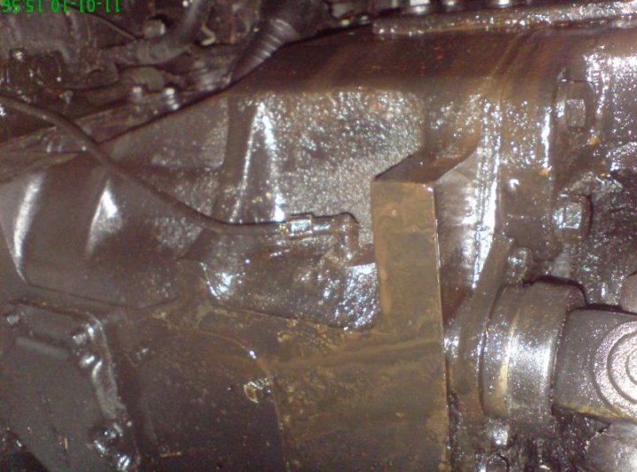

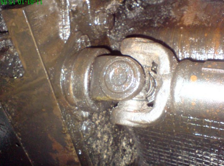

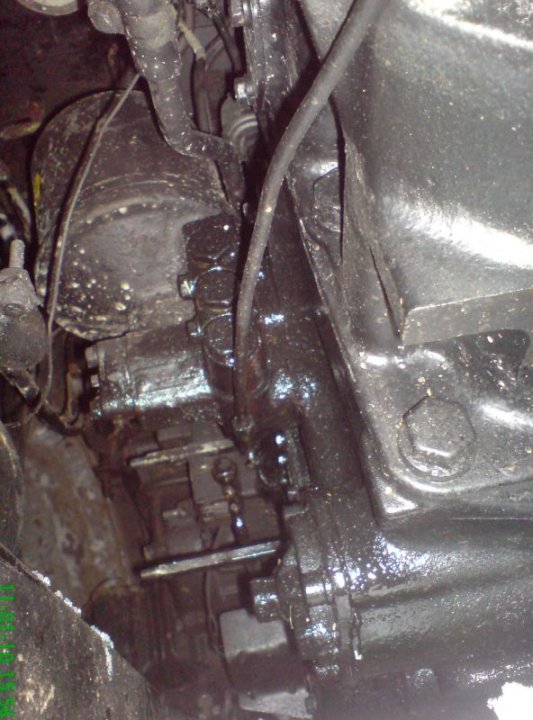

Powiedz mi jak jest z wymianą i rozebraniem tego wałka, jak mam się za to zabrać?. Przesyłam fotki do ułatwienia ponumerowane od 1 do 4. Jak możesz proszę napoisz na której fotce trzeba zacząć rozbierać pronara. A jak jest z kosztami takiego wałka? Pozdrawiam i czekam na odpiwiedź...
Witam
Sprawdż jeszcze czy kręcąc wałkiem zdjęcie 4 ciągnik jedzie do przodu lub tyłu......Wyciąganie wałka.Trzeba najpierw olej spóścić są dwa korki można obydwa odkręćić.Wałek krzyżakowy łączy się z przednim mostem ,skręcony jest czterema śrubami które trzeba rozkręcić żeby wyjąć wałek do przodu ciągnąc go.wałek krzyżakowy zakończony jest tuleją z frezem w środku długości około 12cm i tyle wyjmiesz ze skrzyni.w skrzyni zostanie kolejny frezowany wałek który wyciągniesz wkręcając w środek niego śrube.U mnie był on długi na 80 cm u Ciebie będzie pewnie krótszy bo starsza wersja.Jak w środku nic się nie rozwaliło to z wałka nic nie spadnie i z powrotem można go włożyć bez obaw, że sie coś minie ,nie zazębi.To są dwie rzeczy które sprawdzisz sam nie rozpoławiając ciągnika.Do mojego ciągnika wałek kosztował 360 zł .Tylko był problem z uszczelkami bo nie mieli na stanie.
