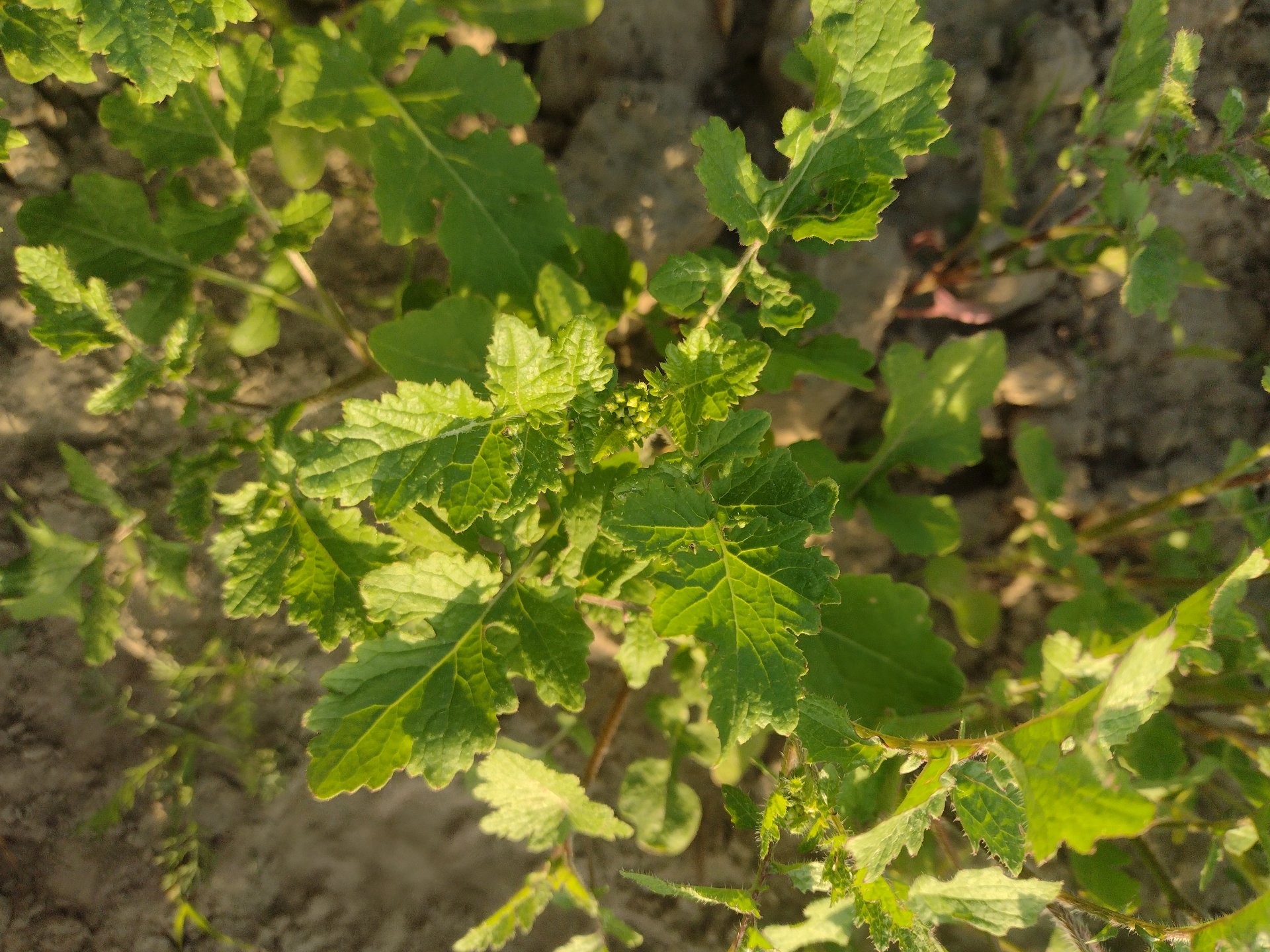

Gorczycy nie zaszkodzi.
Szukaj środków które dopuszczone są do wiosennego odchwaszczania rzepaku, np. chlopyralid
Jak chcesz wzmocnić działanie (głównie przytulia) to możesz zastosować w mieszaninie z pikloram
Np. Major 300SL+ZORRO 300SL

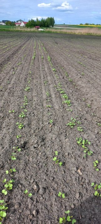

Ja mam do wyboru albo pszenica jara albo gorczyca a pole jest jeszcze do zaorania bo dopiero je ruszyłem w czwartek rzeby przeschło. Bo u mnie wiecznie pada albo pogoda do kitu. I biorąc pod uwagę że dopiero dam rade wjechać w przyszłym tygodniu bo u mnie spadało ok 15litrow dziś.
Mam problem z nawożeniem przed śiewem dane tylko 30 kg azotu pole było średni nawożone w ubiegłym roku pod pszenicę, gdzieś w zaleceniach piszą żeby 2 tygodnie po siewie dać następną dawkę azotu dodam że Gorczyca siana 2 tygodnie temu przez te chłody dopiero wyszła i tak myślę czy siać już teraz czy zrobić coś takiego że gdy Gorczyca się ukorzeni dobrze do wtedy sypnąć nawozu i to zadrapać lekką broną od razu zniszczy się chwasty a później dokarmiać mocznikiem co wy na to

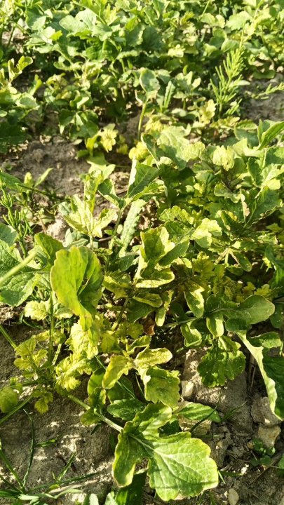

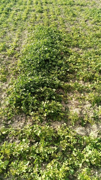

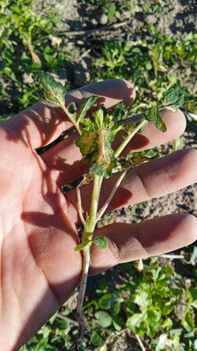

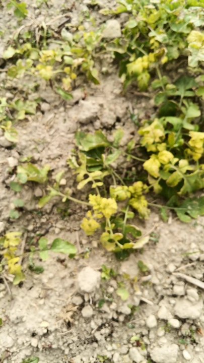

Miał ktoś przypadek uszkodzenia gorczycy po oprysku chaco?
W ubiegłym roku miałem tak po oprysku Labrador, myślałem że padnie ale po dwóch tygodniach odżyła i dała około 800 kg z ha
a pryskałeś czymś jeszcze oprócz środka chaco?
moze był przymrozek po zabiegu?
co pryskałeś przed opryskiem gorczycy?
jaką masz odmianę gorczycy?
Edytowane przez MatiRol92
Dnia 7.05.2024 o 07:30, Wicemistrz napisał:
Witam
Kurde dopiero teraz połączyłem kropki. W tamtym roku zniszczyłem z 18 ha Gorczycy tym środkiem. Myślałem że to przez pozostałości herbicydów z poprzedniego roku…
