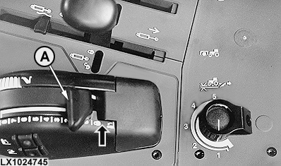

Ciągnik jest wyposażony w funkcję tłumienia układu zawieszenia, która chroni ciągnik przed podłużnymi wahaniami (“podskokami”) podczas jazdy z podniesionym narzędziem.
Aby uruchomić funkcję tłumienia należy najpierw przestawić dźwignię sterowania podnośnikiem (A) (przy pracującym silniku) do położenia odpowiadającego położeniu dolnych cięgieł układu trzypunktowego. Następnie pociągnąć ją do tyłu aż do oporu (poza “0”), do położenia transportowego (patrz strzałka). NIE WOLNO pozostawiać układu sterowania prędkością opuszczania w lewym skrajnym położeniu.
Aby wyłączyć funkcję tłumienia należy popchnąć dźwignię sterowania podnośnikiem z położenia transportowego do przodu, do położenia poza “0” (w kierunku “opuszczanie”).
WSKAZÓWKA: Zarówno posłużenie się układem zewnętrznego sterowania podnośnikiem jak i zatrzymanie silnika powoduje wyłączenie funkcji tłumienia zawieszenia.
