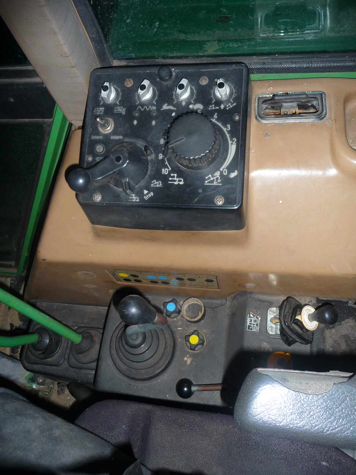

otóz dziś wynikł problem w moim fendt-e. Podnośnik bez problemu podnosi ale baaaaaaardzo słabo opada, gdy przełączę z elektryki na manual (wajcha od hydrauliki) to podnosi się i opada bez problemu. proszę was o pomoc. może coś źle mam ustawione
A jest cos na podnosniku ?? czy jest pusty?? Czasami juz tak jest ze podnosnik EHR bez obciazenia idzie w dol bardzo wolno a czasami nawet wogole nie opada . W koncu przy wlaczanym EHR schodzi on w dol tylko od wlasnego ciezaru.
Jak masz wylaczony EHR wtedy idzie czysta hydraulika a z EHR dodatkowo elektronika...trudno powiedziec trzeba zrobic pare pomiarow, albo na poczatek sprobuj odlaczyc przyciski zewnetrzne i wyczysc dokladnie wszystkie przewody idace na zewnatrz do przyciskow. Z tego co widze na zdjeciu masz tzw. EHR 3. Tak wyglada rozklad elektroniki w twoim ciagniku.
Sa to czujniki mierzące sile nacisku na ramiona podnosnika, ale mozliwosci twojej usterki moze byc wiele...moga to byc punkty:5, 6, 9, 10, 11, 12. Wszystko jest mozliwe trzeba zaczac od najlatwiejszego a wiec przyciskow zewnetrznych. A raszta to juz dokladnie opisana w materiale do napraw. Problem w tym ze EHR 3 nie mialo jeszcze wewnetrznej diagnozy...co bardzo pomoglo by zlokalizowac usterke.

Jesli mozesz to napisz to po polsku bo z twojej wypowiedzi nie wiadomo wogole o co ci sie rozchodzi....to po pierwsze, po drugie Fendt nie ma zadnego " mechanicznego spuszczania". Obie funkcje sa hydrauliczne obojetnie czy jest to DW czy EHR. W pierwszej funkcji mozezs przestawiac podnosnik tylko hydraulicznie bez regulacji, w drugiej natomiast sterowanie podnosnikiem jest rowniez hydrauliczne ale regulacja wysokosci nastepuje poprzez sterowanie elektronika, a glowna role odgrywaja tutaj czujniki nacisku na ramiona...to one mierza opor i sile ciagniecia i dostosowuja wysokosc podnosnika do warunkow znajdujacych sie na polu. Jedynym zastosowaniem funkcji DW jest szybkie i bezproblemowe podnoszenie tylnej czesci ciagnika do gory, na przyklad w razie jakiej usterki....natomiast w zadnym wypadku nienalezy wykonywac zadnych prac polowych na tej funkcji....a juz napewno nie robic tego majac z tylu zawieszony plug...gdyz sila nacislu i obciazenia prowadzi do uszkodzen czujnikow w ramionach.

Jest bardzo podobnie jak napisales, jest to funkcja zabezpieczenia , ale nie musisz wlaczac znowu na 0, funkcja zabezpieczajaca sama sie odblokuje gdy podnosnik juz osiagnie ustawiona pozycje. Tzn. najpierw bedzie szedl wolno a po osiagnieciu ustawionej pozycji i zatrzymaniu sie bedzie juz regulowal normalnie ( szybko). Co do twojej diagnozy na temat potencjometru to malo prawdopodobne...ja prze 15 lat pracy przy ciagnikach Fendt jeszcze nigdy nie spotkalem sie z uszkodzonym potencjometrem. Najczesciej sa to przyciski zewnetrzne, czujnik w ramionach albo sama elektryka.
