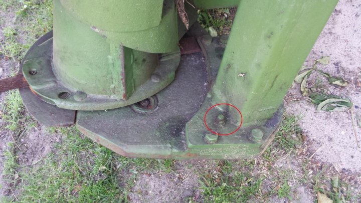

Chciałbym wymienić olej w listwie tnącej kosiarki Krone APL 282Z znalazłem już korek spustowy patrz zdjęciepost-25402-0-66713800-1400670795_thumb.jpgzaznaczony na czerwono,

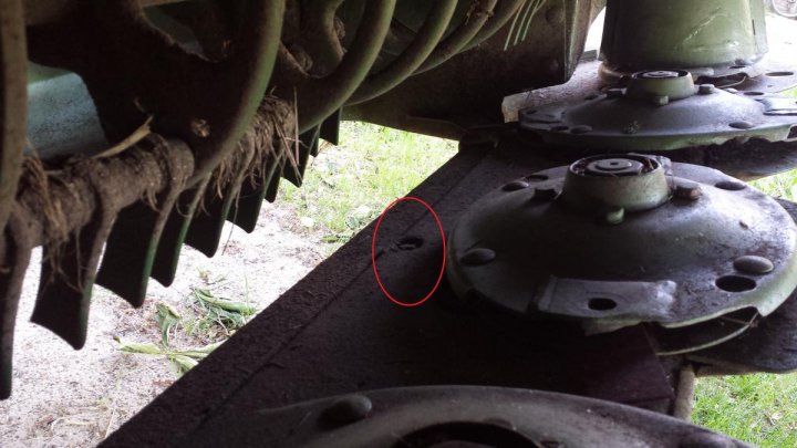

i tu pytanie czy dobrze to zinterpretowałem ? oraz ile wlać tego oleju, do pełna ? a tym odpowietrznikiem nadmiar wyjdzie, 3/4 wysokości listwy ? jakaś miareczka jest gdzieś ? w nowszych to się poziomuje listwę i wlewa przez korek wlewowy do poziomu korka (tak jak w przekładniach w tej kosiarce) ale ten korek jest w boku listwy a nie z góry jak u mnie, ile tego oleju? proszę o szybką fachową odpowiedź, a może ma ktoś instrukcję od tego modelu, znalazłem tylko katalog części lub instrukcję ale od nowszej kosiarki, od mojej nie ma. PZDRW

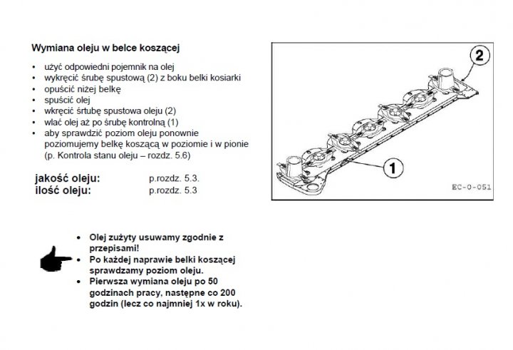

cytat z instrukcji Krone EasyCut:
5.3.1 Interwały czasowe kontroli i wymiany oleju w przekładniach
Wymiana oleju we wszystkich przekładniach pierwszy raz po 50 godzinach pracy, później co 200 godzin (jednak co najmniej 1x w roku).
Kontrola oleju przed każdym użyciem
W wypadku olei roślinnych należy z uwagi na ich starzenie się, koniecznie zachować podane interwały wymiany oleju.
Polecany olej SAE 90
kosiarkę kupiłem już jakiś czas temu i żeby mi jeszcze posłużyła to chce wymienić olej, odkręciłem ten odpowietrznik i "sykło" lekko powietrze także chyba nie działał odpowiednio, po optycznych oględzinach "dziurki" po odpowietrzniku oleju nie stwierdzono, chyba listwa pusta :( samo to już chyba kwalifikuje się do działania, nie odkręcałem jeszcze korka spustowego i korka wlewowego (jeśli je dobrze zidentyfikowałem patrz zdjęcia powyżej) korek wlewowy jest straszni zjechany i będzie problem go wykręcić. Pozostaje pytanie ile wlać oleju ?

podałem zły cytat :( wklejam screen z instrukcji nt. listwy tylko to do nowej Easy Cut
więc wolę co roku wydać te 100-200 zł na olej niż co jakiś czas wymieniać jakiś tryb za 1000-2000, więc tak spustowy korek jest na zdjęciu nr 1, kontrolny na zdjęciu nr 2 a odpowietrznikiem na zdjęciu nr 3 wlewamy olej, czy dobrze rozumuję ? ewentualnie ma ktoś instrukcje do tego lub podobnego modelu ?
