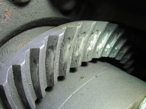

Przez 12Mati12
Witam rok temu jak wymieniałem pompe hydrauliki zwróciłem uwagę że wałek atakujący ma luz wzdłużny i tak jak jeździłem i się napędziła na 6 i tak jakby jechała siła pędu było słuchać lekkie chrobotanie ale dosłownie lekkie a ostatnio podczas orki gdy szarpałem się przód tył to na wstecznym gdy miała obciążenie większe było słychać chrobot ale już dużo głośniejszy jak tylko wróciłem do domu zdjełem dekiel ze skrzyni i zerknolem na tryby wszystko wydaje się raczej w porządku (gdy nie ma większego obciążenia to jest cichutko) i teraz moje pytanie wiem że czeka mnie zdjęcie plecaka (akurat to miałem i tak w planie na ten rok bo muszę wymienić wał podnośnik) i czy wyrazie co jak okaże się że to łożyska na walki atakującym po rozjechaniu wyciągnę wałek do przodu czy muszę wyciągać dyferencjał? J drugie pytanie czy ten luz może być spowodowany naprzyklad odkręceniem się nakrętki na walki atakującym lub inną jakaś mniej inwazyjną rzeczą? Jak narazie czekam na pierścienie do tłoka więc nie rozbieram żeby stało ale też nie jeżdżę ale jutro albo w czwartek na wieczór już będę się przymierzał do rozbierania mam nadzieję że obejdzie się bez rozpoławiania😅będę informował o postępie prac na bieżąco za dobre rady serdecznie dziękuję i pozdrawiam 😃
