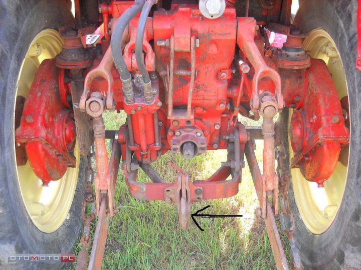

Mam Pytanie jakie macie górne zaczepy...? Mój stary był strasznie długi i cieżki (swoją wielkością niepozwalał podczepic kosiarki) usytułowany był troszke ponad wałkiem odbioru mocy... przymocowany z góry do tego masywnego uchwytu w korpusie, a z dołu dwiema srubami, które mocują tę pokrywe od wałka, (w niej sa 2 simeringi). I tak sie nieszcześliwie złozyło, że jakims trafem poprzedniemu właścicielowi wyrwało ten zaczep razem z tymi dwiema śrubkami od tej pokrywy... jedna została w korpusie...ale juz ją rozwierciłem i nagwintowałem otwory o numer wiekszy, obydwa ponieważ drugi otwór był strasznie "wytłuczony". Kupiłem w sklepie nowy zaczep, 2 razy lżejszy i mniejszy od tam tego, poprostu taki "zgrabny" mały, mocuje sie go tak samo z dołu jak poprzedni na tych dwóch śrubach, a z góry wchodzi taka stalowa płyta pod siedzenie i tam przykręca się ją trzema śrubami do korpusu przekładni... Mam nadzieje że wmiare jasno to opisałem i wszyscy wiedzą o co chodzi... ;) i moja obawa jest taka czy ten zaczep spowrotem nie wytłucze tych śrub na dole, bo z góry to nie ma bata...
Witam zalezy co tam bedziesz zaczepiał jesli zwykła dwu osiową przyczepe to powinno byc ok ale gdy zaczepisz jedno osiwą to cały nacisk bedzie siedział na tych dolnych srubach i moze byc kiepsko ja to rozwiązałem troche inaczej ale podczas użytkowania okazało sie ze mogł być to zrobione troche inaczej jeśjli jesteś zainteresowany moge opisać

Dzis chce was sie dopytac jakie macie zaczepy w t-25?? orginalne czy własnej roboty?? W moim ciągniku od dawna jest problem z urywającymi sie zaczepami. Górny zaczep mam przyspawany do tego wspornika od śruby rzymskiej. Ostatnio gdy wyciągaliśmy Pronara ursusem i władkiem to mi sie urwał tzn pekła ta gruba blacha co jest przykręcana na dwie śruby przy wom-ie. Jakie wy macie konstrukcje w swoich władkach?? Czy wasze zaczepy tez sie urywają zarówno te transportowe jak i te polowe??
Witam. Jeśli chodzi o transportowy to ja miałem wiele lat własnej roboty i też nic się nie działo. Od paru miesięcy zmieniłem na, powiedzmy, oryginalny + wzmocnienie własnej roboty i nic się nie dzieje. Zdjęcia w galerii - polecam zakup.
u mnie był hak ale sie urwał i jest założony taki jak w 60:-)
Ja mam własnej roboty i odkąt pamiętam jeszcze ani razu mi się nie urwał tylko raz jak ciągnołem nim żwir 6 to nówkom zasypaną grubo ponad burty to jak pod taką gurke wciągałem przyczepe to mi wspornik nadpęk ale i tak dociągnołem przyczepe na 3 innych wspornikach
Mój władzio ma obydwa zaczepy kupione w sklepie.
Dolny musiałem przerobić i wzmocnić bo po pierwszej przejażdżce z rozrzutnikiem jednoosiowym
zgiął sie...
Górny też zmodyfikowałem by łatwiej zapinać wałek wom.
Ja u siebie mam oryginalny ze sklepuz kabłąkiem odciągowym. Zaczep bardzo dobry ale jak pracuję z łuparką to wałek dostawia do zaczepu i wyżej się nie podniesie ale ogólnie to ok :P Zaczep dolny mam wymontowany.
Ja mam oryginał od nowości ale tak jak kolega Mentos pisze trzeba uważać z wałkiem żeby za wysko nie podnieść bo może nie ciekawie być. Moge jutro jakieś zdjecie zrobić jak chcesz.
Ja w obu T-25 miałem i mam fabryczne. Piszę w obu, bo jeden już sprzedałem. Fabryczny jest bardzo dobry i nigdy żaden mi się nie urwał, ale w tym T-25 co mi został widzę, że już dość mocno się wytarł od ciągania dwukółki i rozrzutnika do obornika (też ruskiego). Więc możliwe jest, że kiedyś się może urwać. Porównywałem nowy hak do tego co mam i jest sporo wytarty. Ale co się dziwić - w końcu latam tym traktorkiem już ponad 4600 mth. Ostatnio jest na emeryturze ;), bo w orce zastąpił go najpierw jumz, a teraz renówka.
Górnego zaczepu we władku nigdy nie miałem, bo i po co? Przyczepę można zaczepić za dolny, a przecież do górnego nie zaczepię rozrzutnika czy dwukółki, bo to bezsens. Do górnego zaczepu powinno się zaczepiać tylko przyczepy ciągnione. Nie ma mowy o jednoosiowych.
Wiele razy ciągałem na dolnym zaczepie przyczepę ze zbożem, z piaskiem, z drzewem. Fakt - lepszy uciąg ma na górnym zaczepie. A to wynik czystej mechaniki - na dolnym zaczepie odciążasz tył ciągnika podczas ciągnięcia przyczepy, na górnym zaczepie dociążasz tył ciągnika. Ale i tak można ciągnąć przyczepę na dolnym zaczepie ;).
