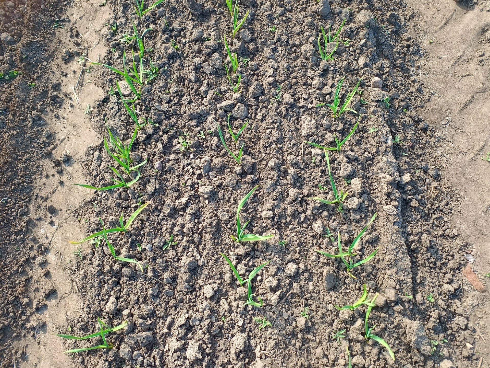

I jak wychodzi 3 metrowy? Rozumiem, ze bierzesz 1.5 rzedu i zawsze skladanie wychodzi na polowie. Najbardziej pasowny 4.5 metra, ale to juz inna rama, silownik i cena kosmos.

dokładnie tak , ale dołożyłem po bokach po 4 pazurki bo czasami nie sięgał więc dla pewności jest dołożone, jestem zadowolony tępi 95% chwastów przejazdy co około 10 dni

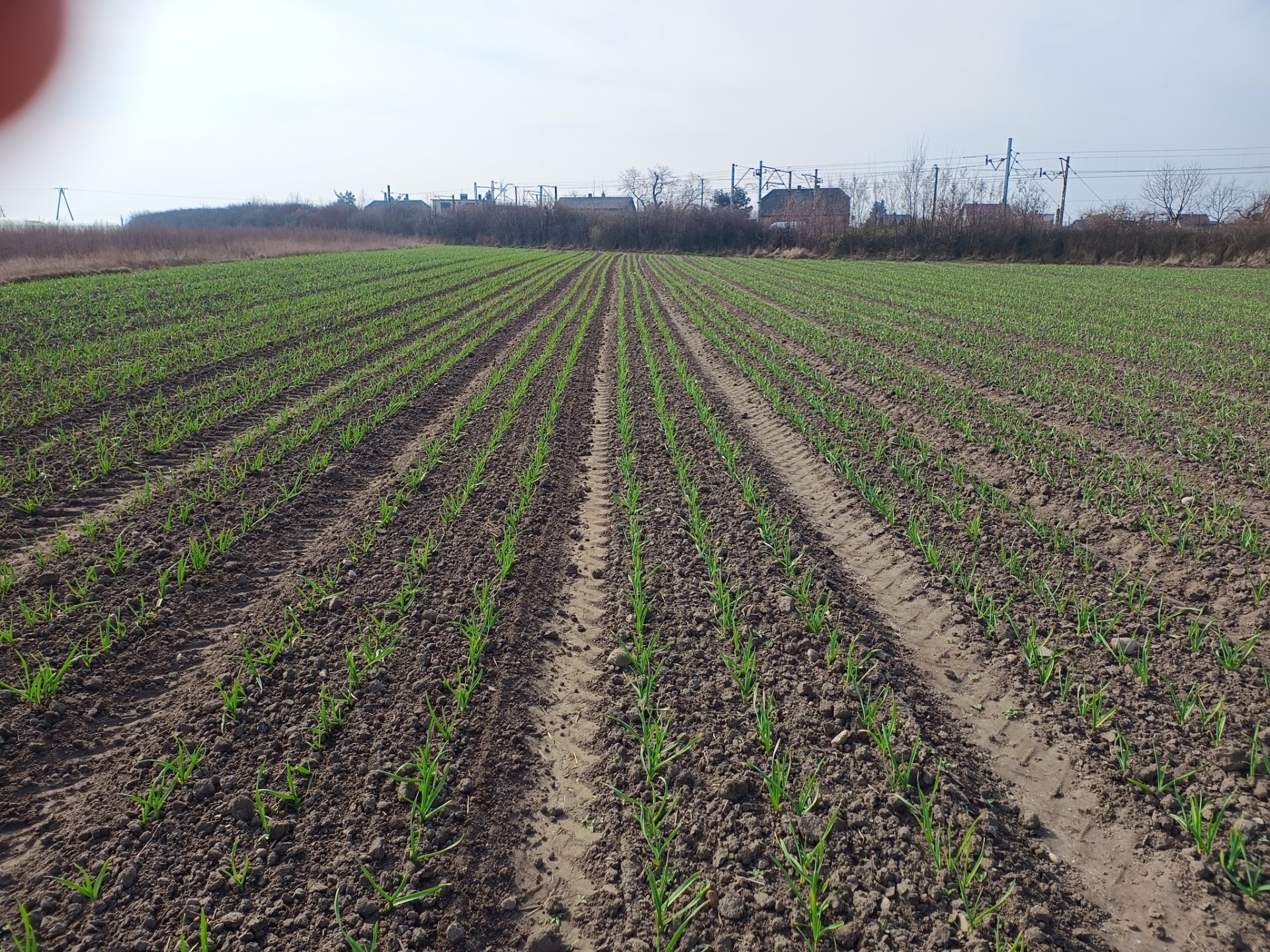

Zapodaj jakies linki/filmy. Ktos tu kilka lat temu wstawial film z tasmowej, az sam chyba pozycze od sasiada na testy. Chwastownik mam, ale napewno tasmowa wyczysci ziemie do zera. Pytanie co na to czosnek.
Kiedyś robiłem nie polecam zbyt agresywnie działa i zasypuje ziemia pas obok
Ja robię taśmową do siana wolne obroty wałka i idzie bardzo fajnie ,oczywiście nie wolno za głęboko jej nastawić bo będzie zasypywać rządek obok .Robię taśmówką na drugi dzień chwastownikiem i jest zrobione w poprzek i wzdłuż  a i musi być równe pole żeby co jakiś czas nie ustawiać

Pieliłem w piątek to teraz na razie spokój ale jak będę następnym razem walczył w polu to coś nagram

Nie jestem z pierwszej lapanki, chwastownika kilka lat uzywam. Pytalem o tasmowa przegrabiarke. To nowa dzierzawa, a oset sie gleboko korzeni, wiec regularne jezdzenie nic nieda jak to ujales.
Edytowane przez asus921
Chwastownik tylko jednoroczne wyciagnie, oset jest wieloletni. Tasmowa przegrabiarka tez go nie usunie
No to jak juz kilka lat uprawiasz czosnek, to wiesz ze raczej nie wchodzi sie z nim na nowa dzierzawe, za duzo kosztow wzgledem mozliwych niepewnych zyskow.
Na oset chlopyralid swietnie dziala. ale lepiej plecakowym kropic
Liczylem, ze tasmowa go po prostu zetnie. Gdzies ponoc mamy jakies noze od opielacza do burakow, nie wiem dokladnie jak to wyglada, ale to by robote zrobilo w miedzyrzedziach.
W planach jest 100ml od gory. Lontrela nigdy nie uzywalem, u mnie przewaznie szedl goal. Na plecakowy i oslonki to jeszcze troche maly czosnek. Cebule niby skreca po lontrelu, ale to chyba przy 300-400ml. Pryskales kiedys od gory?
Oset mozesz co tydzien scinac:)
Mi sie nigdy nalistny nie sprawdzal, bo zawsze czosnek mi wstrzymal.
Na plecakowy czosnek idealny teraz, bo nie zaczepia o liscie. A jak widac oset, to szybciej opryskasz.
