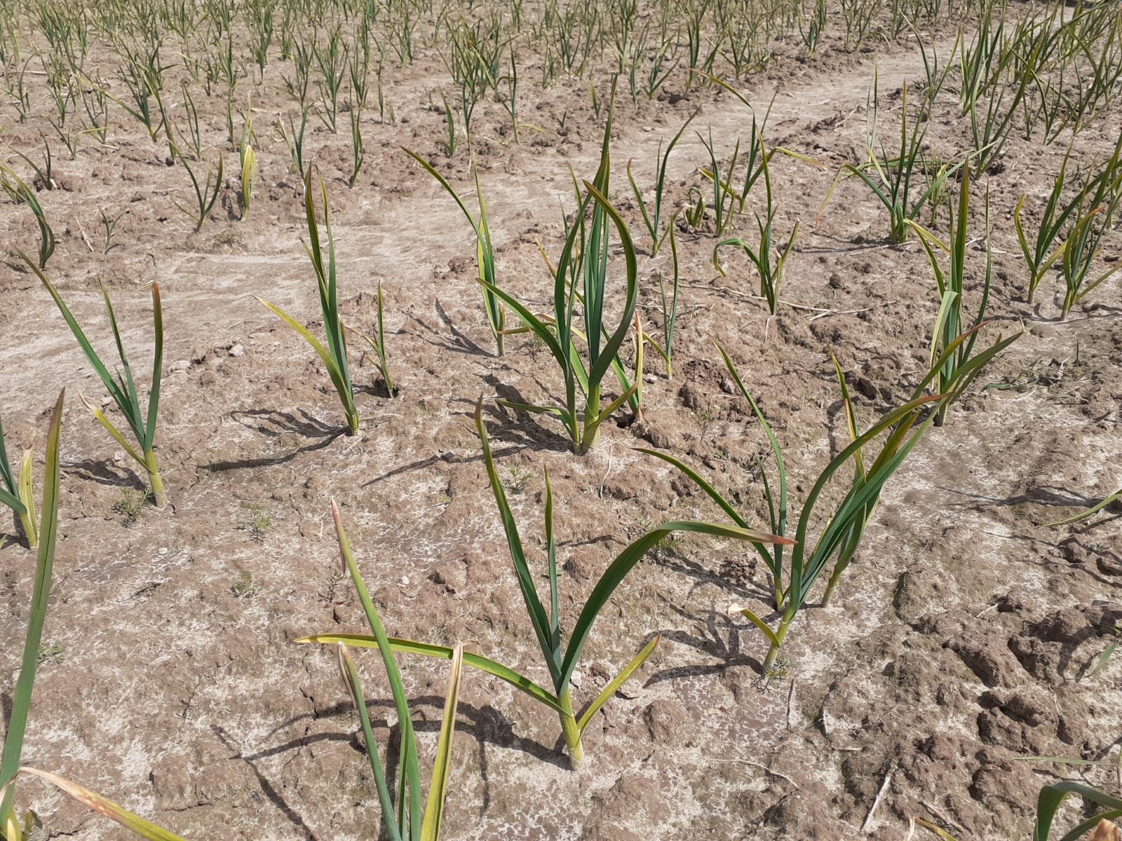

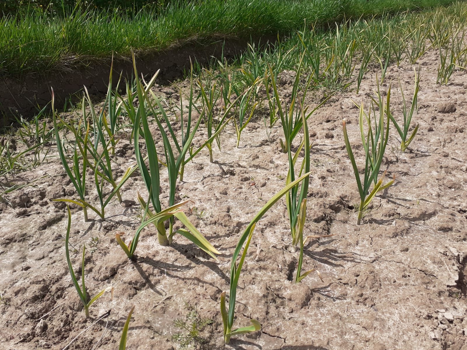

14 godzin temu, Quis napisał:
Wydaje mi sie ze drutowiec Ci tego nie zrobil. To gnije od grzyba a drutowiec je zgile resztki
Opryskałem topsinem z tydzień temu. Mogę tez jeszcze opryskać amistarem czy wstrzymać się? Albo polecacie jakiś inny środek?
23 minuty temu, Quis napisał:
Ja juz jestem po topsinie i infiniti jeszcze poleci sigum po oglowieniu. W tygodniu 3 dawka azotu i ostatnia
a ile lisci u Ciebie ma czosnek? mozes zpokazac jakies zdjecia?
Nie mam zdjec ale juz sie ogarnal i ladnie rosnie. Chyba 5 jak sie nie myle, w tydien poszedl o dobre 10 cm do gory.

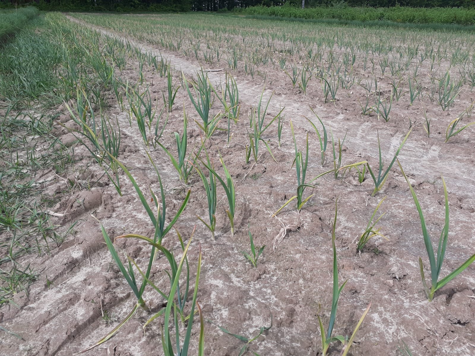

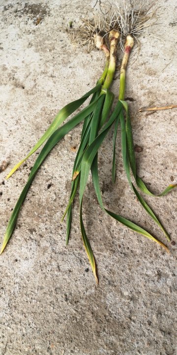

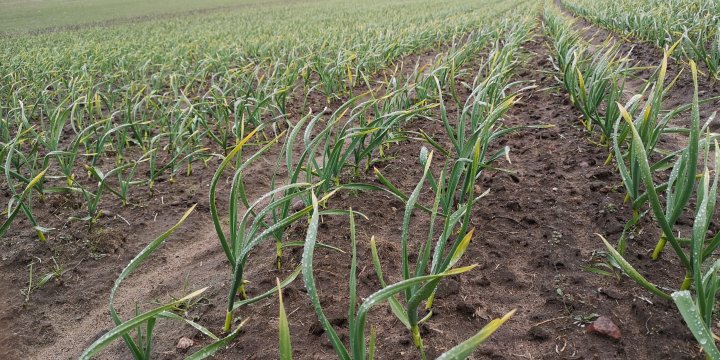

Dnia 14.05.2021 o 16:51, Teedy6 napisał:
A u mnie to jednak byl przymrozek?
Co z tymi liscmi zoltymi? Co sie dzieje?
Korzen zdrowy.
Nie zawsze liście żółte oznaczają że czosnek choruje albo coś bo bierze , żółte liście mogą być ponieważ jest np zimno albo ma niedobór jakiegoś pierwiastka np ,siarki która wpływa na tworzenie chrolofilu w czosnku a jej brak powoduje właśnie żółknięcie liści i zahamowanie wzrostu
Sprubój huwa -sanem  tylko teraz to chyba biosteran ,i dobrze by było po zastosowaniu go, później opryskać jakimiś biopreparatem np humus activ
Dzięki za pomoc.
w piątek opryskalem switch 62,5 wg i zobaczymy co będzie się działo. Jak efektów nie będzie to wtedy zadziałam tym preparatem co napisałeś. W dodatku u mnie ciagle pada wiec to tez pewnie ma wpływ na szara pleśń

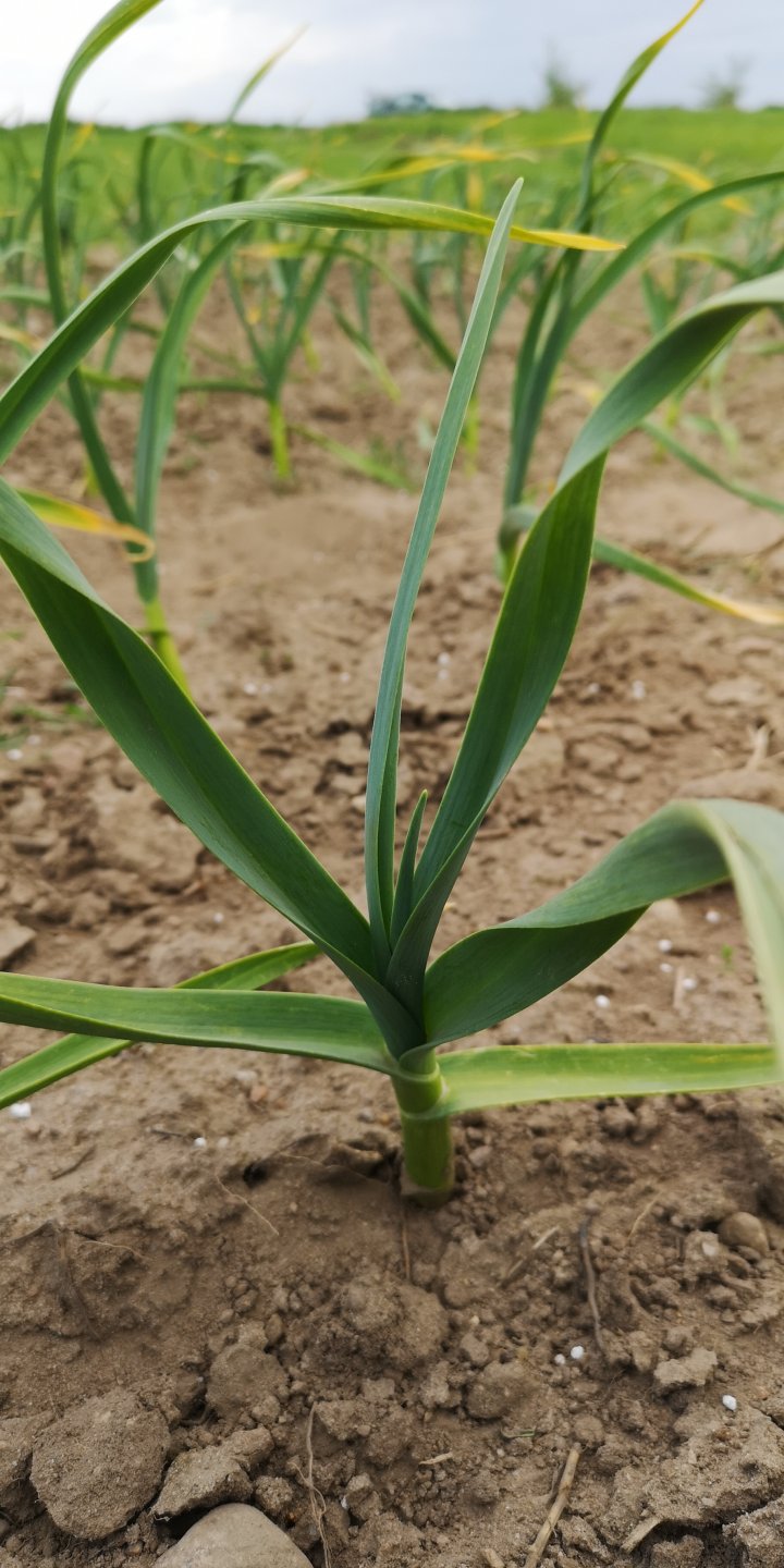

Ja miałem bardzo podobny, poszedł topsin+BMgS+ siarczan magnezu i mikro+ biostymulacja. Po tygodniu znowu grzybówka+ te same odżywki i liście zrobiły się zieloniutkie, aż granatowe
Topsin dawałem dwa tygodnie temu, drugi raz pryskales Topsinem po tygodniu ?
A co jest napisane na etykiecie? Ile razy mozna stosować topsin? 1 raz czy się mylę?
Nie mylisz się, tak jest napisane. Stąd moje pytanie do Marcina co stosował drugim razem.
