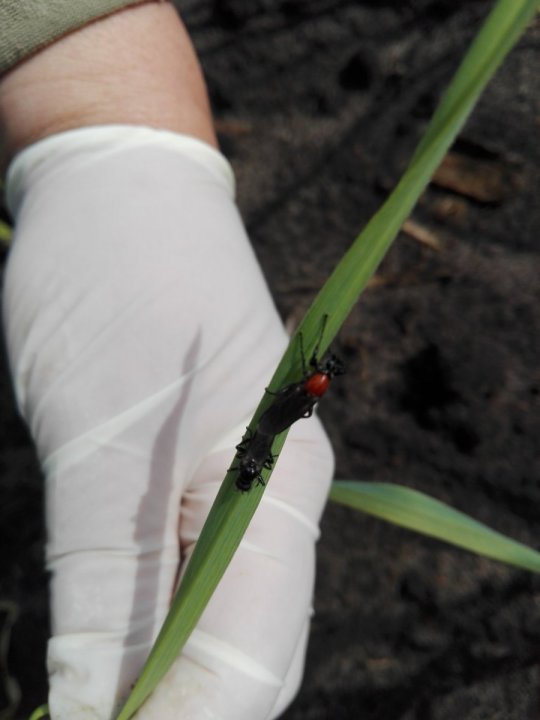

Tak dla pewności cco to za robale, i czy groźne dla czosnku? Jest tego b.dużo. IMG_20190517_102545.thumb.jpg.7ccd260c712396ae1cf4ddd58f2143d6.jpg

Janczar810 miałem tego robaka zwykły środek na robaki go zlikwidował.

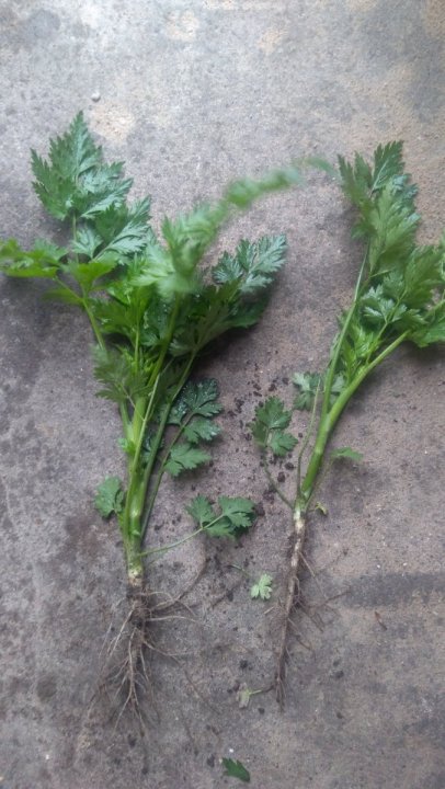

Co to za chwast? Wygląda jak pietruszką ale potarlem liście i w ogóle nie pachnie niczym.. a mam go za dużo na polu. Czym się go pozbyć?
Blekot pospolity, przynajmniej na zdjęciu wygląda podobnie. Dostał chyba ładną dawkę odżywczą :)
