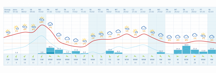

super pogoda na wymarzanie jest teraz, ja dziś zdjolem wloknine
kolego nom słońce i ciepło i może powschodzic o to mi chodzi że potem jak by był duży mróz może byc nie ciekawie ale jak to mówią co ma być to będzie
W tamrmtym roku tak mialem ale mroz byl wiekszy po 17 z wiatre.. to mi harnasia w 70 procentach scielo. Umnie  czosnek 3  cm nad ziemia w drugim kawalku od 5 do 10. Z tym ze ten 3 cm mam przykryty agrowloknina. Moj kolega co tez ma czosnek juz rozsial nawoz wieloskladnikowy.
