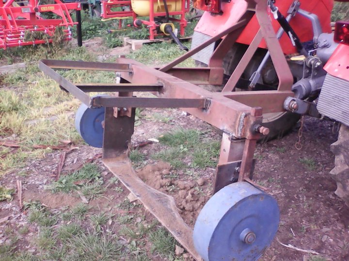

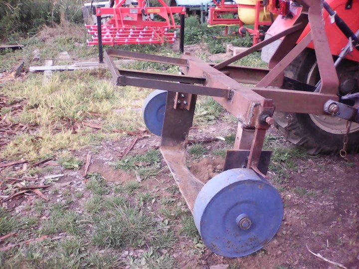

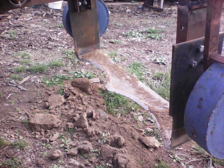

No skończony nowy wyorywacz, na razie na pustym polu spróbowany , wchodzi ładnie , teraz mam ogranicznik głębokości w postaci kół i to jest dobre , wcześniej miałem inaczej bez kół a ograniczały głębokość takie ślizgi z boku i trochę mnie wkurzało czasem bo , raz że to była stała głębokość , bez regulacji , dwa trochę dawało nie potrzebny opór a trzy to  i tak czasem zanurzał się nóż głębiej pomimo tych ograniczników , teraz jest ok, ale w praktyce się jednak okaże , będę kopał to powiem co i jak i nagram może filmik.
asus921  , są w sprzedaży specjalne kalibratory można kupić , ja mam wycięte w sklejce otwory i to mi wystarcza , w sumie już prawie nie używam ale ludzie jak sortują to muszą mieć żeby głupot nie narobili :).
Z czego można zrobić taki lemiesz ?
